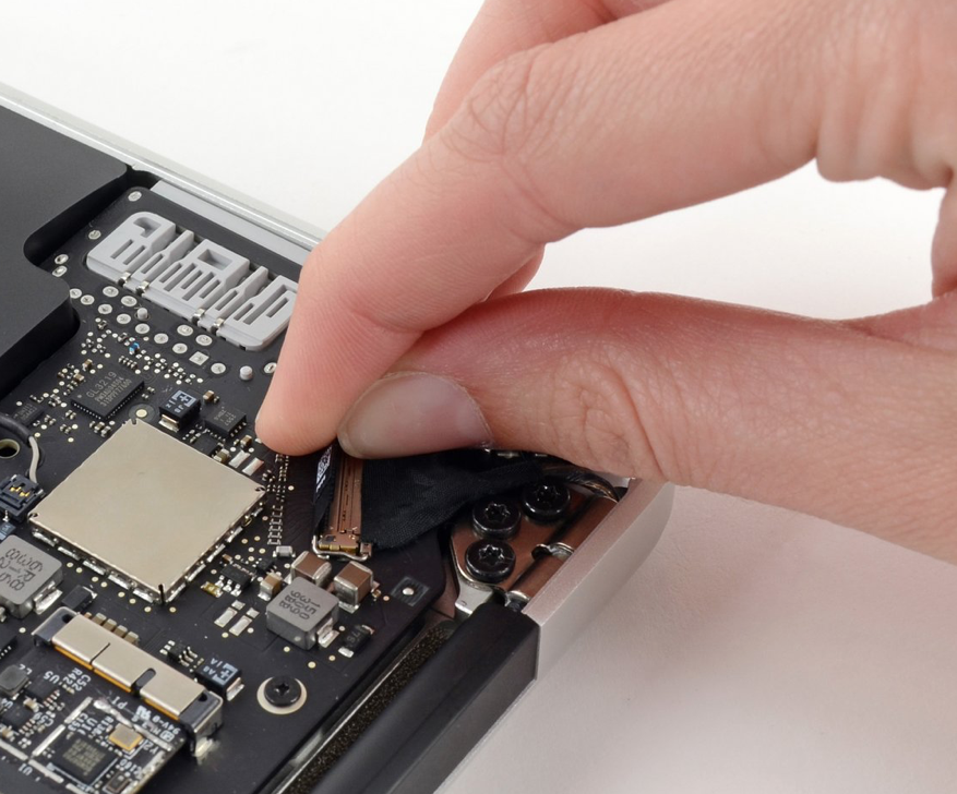

est-ce un macbook Air A1466 ?
si oui, je suspecte l'écran du macbook air HS, ou alors un souci de connecteur LVDS tout simplement (suite à une chute ??)
s'il s'agit d'un macbook air A1466, il faudrait tout simplement ouvrir, puis déconnecter / reconnecter le connecteur LVDS de l'écran:
(au besoin nettoyer à l'alcool)
