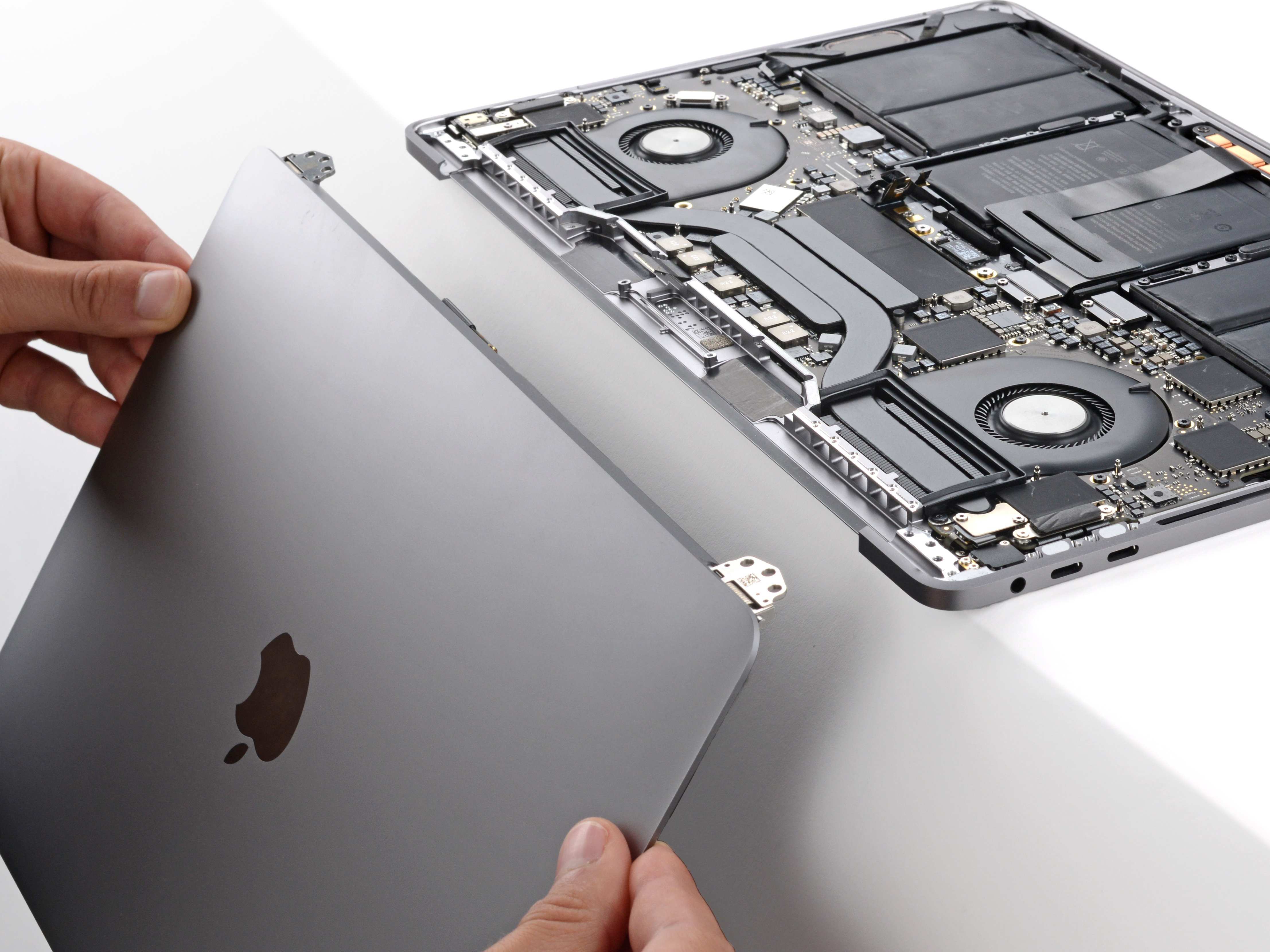

Sinon pour le démonter (dans l'éventualité de devoir remplacer tout l'écran ou juste la nappe qui le relie à la carte-mère) :

Oui, très probablement un faux-contact dans la nappe (pliée, tordue, cisaillée) ou éventuellement au niveau de la connexion.
C'est plutôt bon signe pour une réparation : ça peut signifier que l'écran n'a pas de problème :-)
