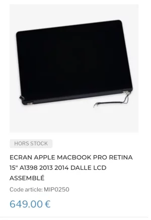

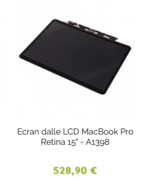

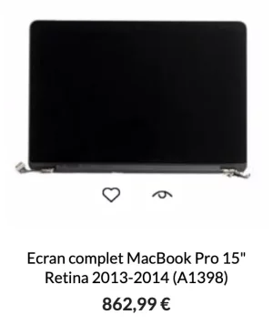

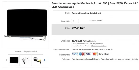

Ça reste à voir. Sinon, de base un écran de remplacement qui sera forcément en provenance de récupération coûte la peau des fesses ! Petits exemples que j'ai trouvé...
