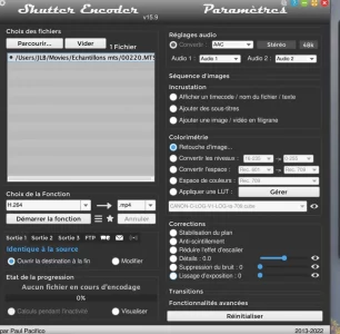

Sinon, il existe des logiciels basés sur la bibliothèque ffmpeg dotés de quantités de filtres.
A commencer par Shutter Encoder gratuit qui offre déjà pas mal de possibilités comme ci-après :

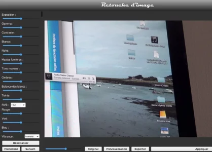

Et notamment en retouche d'image :
