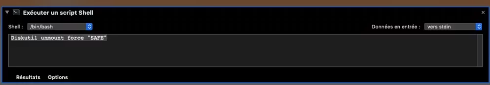

Il serait peut être plus simple de faire un script application avec Automator, et de mettre cette application à exécuter au démarrage.
cette application ne ferait que démonter ton volume à chaque démarrage du mac.
Pour faire ça:
- Tu ouvres automator qui est dans applications.
-Tu sélectionnes nouveau document en bas à gauche
-Tu sélectionnes l'icone application et tu cliques sur choisir
-Tu sélectionnes dans la barre de gauche "Utilitaires"
-Tu fais un glisser déposer de l'action "Exécuter un script shell" dans la fenêtre de droite
-Tu tapes (si ta partition s'appelle "SAFE")
diskutil unmount force "SAFE"
-Tu vas dans menu fichier enregistrer et tu enregistres sous le nom qui te convient exemple "quitsafe" dans ton dossier application.
Tu peux quitter automator.
-Tu ouvres les préférences système -- > Utilisateurs et groupes --> tu sélectionnes ton users (Admin)
-Tu cliques sur le cadenas en bas à gauche et tu entres ton Mot de passe de session
-Tu cliques sur "ouverture"
-Tu cliques sur le "+" en bas de la fenêtre de droite (pas sous la liste des utilisateurs)
-Tu navigues pour sélectionner ta nouvelle application "quitsafe"
C'est terminé, lors de ton prochain démarrage, après l'ouverture de ta session le script s'exécutera et démontera ta partition "SAFE".

@zeltron54 :
En suivant ta méthode j'ai un message d'erreur qui s'affiche au démarrage :
L’action “ Exécuter un script Shell “ a rencontré une erreur : “disk1s5 was already unmounted “
Et j'ai toujours le message me demandant le mdp du volume SAFE si je le supprime de la keychain.

Pour essayer de comprendre pourquoi ce message d'erreur, peux-tu taper la commande directement dans le terminal et voir si là le disque est démonté ...
Le message d'erreur indique que le disque était déjà démonté ???
Ta partition se nomme bien "SAFE" ?

Bonjour Zeltron,
Si je tape la commande dans le terminal et que le volume SAFE (c'est bien son nom) est monté, alors ça le démonte.
S'il n'est pas monté j'ai le même message d'erreur "disk1s5 was already unmounted"
En fait j'avais essayé ta méthode après celle de Locke sans avoir supprimé la commande vifs
UUID=xxx none apfs rw,noauto
donc le volume était déjà forcément démonté.
Je viens donc de la supprimer et de suivre ta méthode :
le volume est bien démonté automatiquement au démarrage mais après une quinzaine de secondes pendant lesquelles tout le contenu est accessible. Une fenêtre Finder s'ouvre même directement dessus donc pas glop :wideyed: (ou alors elle était déjà ouverte quand j'ai redémarré car j'ai l'option cochée "rouvrir toutes les fenêtres au démarrage". Mais si on lance le Finder le volume est bien là dans tous les cas pendant ces quelques secondes)
