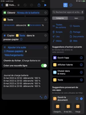

J'ai créé un raccourci pour, lors de la deconnection de la prise de courant, il écrive l'heure et le pourcentage de la batterie.
Ce que je cherche à faire, c'est reecrire dans le même fichier, la prochaine deconexion.
Mais, il recrée un autre fichier.
Quelqu'un aurait-il une astuce pour reecrire dans ce même fichier.

J’aurais tendance à mettre cela (mon fichier Charge Batterie.txt est dans Téléchargements sur mon iPad) pour l’horodatage
Réactions: Ramses7420
Il n’y a rien de plus que ce qui est affiché sur la capture ; en particulier il manque donc la vérification de l’existence du fichier texte sur le chemin indiqué (je l’ai créé vide manuellement pour les tests)
