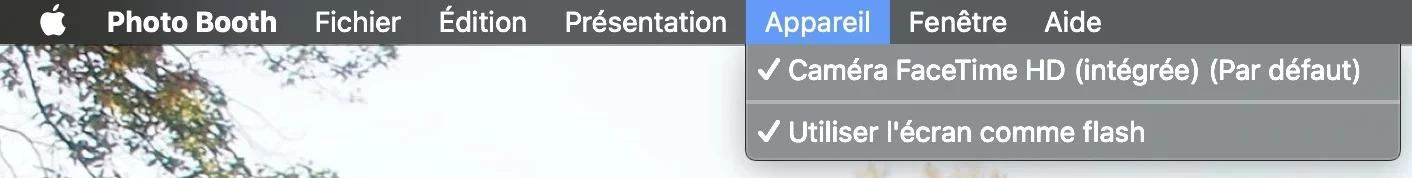

A ma connaissance, iMovie n'a jamais fait d'acquisition vidéo.
En revanche, si tu as installé les bons drivers, ta webcam devrait pouvoir être sélectionnée dans Photo Booth (existant dans ton dossier Applications).
Sachant qu'elle sera accessible aussi avec FaceTime ou Skype.

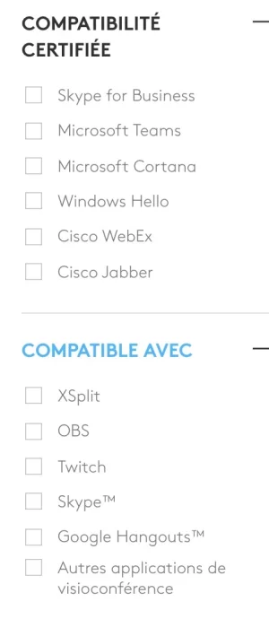

Et contrairement à tes certitudes, je ne suis pas sûr que iMovie soit compatible avec d'autre moyens de capture vidéo que la caméra intégrée.
Si l'on regarde chez Logitech, gros fabricant de webcam, les seules compatibilités annoncées le sont avec des logiciels particuliers comme sur la capture d'écran ci-après :

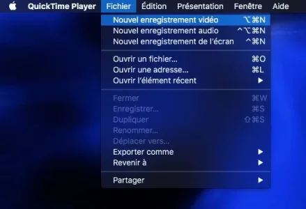

- La solution "Photo Booth" marche nickel, merci JLB21 ! :up:
- La solution "Quick Time Player marche également, merci à l'invité ! :up:
Pour résumer, iMovie enregistre bien du flux vidéo mais uniquement avec la webcam intégrée de mon iMac, ma webcam externe n'est pas reconnue (iMovie doit donc faire de même avec les webcams compatibles).
PhotoBooth et QuickTime permettent d'enregistrer le flux vidéo d'une webcam externe non reconnue par iMovie.
