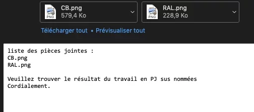

J'ai testé mais pas de sauts de ligne..
Voici le corps du mail : liste des pièces jointes : update_mini-05.csv TEST_ENVOI.xlsx Veuillez trouver le résultat du travail en PJ sus nommées Cordialement.
J'ai ajouté des "&return" supplémentaires mais sans résultat.
Il n'y a pas une histoire de balises <> à intégrer dans le texte pour qu'elles soient interprétées comme des retours à la ligne ?
Outllok traite le corps du texte en html donc il faudrait intégrer les balises.
Mais j'ai mis le dernier script, qui lui demande d'interpréter le texte en temps que texte brut et chez moi cela fonctionne...
mais je suis sur "mojave" avec la dernière version dispo pour outlook qui est la 16.54 (21101001)
Tu as bien essayé avec le dernier script
la ligne qui change est:
set newMessage to make new outgoing message with properties {subject:"Sujet", plain text content:listenomPJ}
"Plain text" pour lui dire texte brut.
Avec le script ci-dessus voila ce que j'obtient !
peut être un problème de préférences "composition" voila les miennes, mais faut peut être changer...
Capture d’écran 2023-07-06 à 12.11.07.webpCapture d’écran 2023-07-06 à 12.11.22.webp
Si vraiment tu ne trouves pas, alors inclus les balises HTML pour les saut de ligne.

J'ai regardé les préférences sur ma machine, je n'ai pas les mêmes choix que toi et il n'y a plus deux onglets distincts HTML et TEXTE
J'ai coché les choix que nous avons en commun, sans résultat.
J'ai mis avec les balises HTML mais elles ne sont pas interprétées et je les récupère en tant que telles dans mon corps de mail ;)
liste des pièces jointes : <br>BLOQUANT_A_RELIVRER.xlsx <br>images_ko.txt <br>update_CQ-06072023.csv <br> <br>Veuillez trouver le résultat du travail en PJ sus nommées <br>Cordialement.
Tu as bien cocher "rédiger les messages au format html par défault"
Voir si un redémarrage de la machine n'améliore pas les choses .
Eventuellement , pour savoir ou chercher, faire un essai dans une autre session (invité par exemple) pour voir si cela provient des préférences de ton compte.
