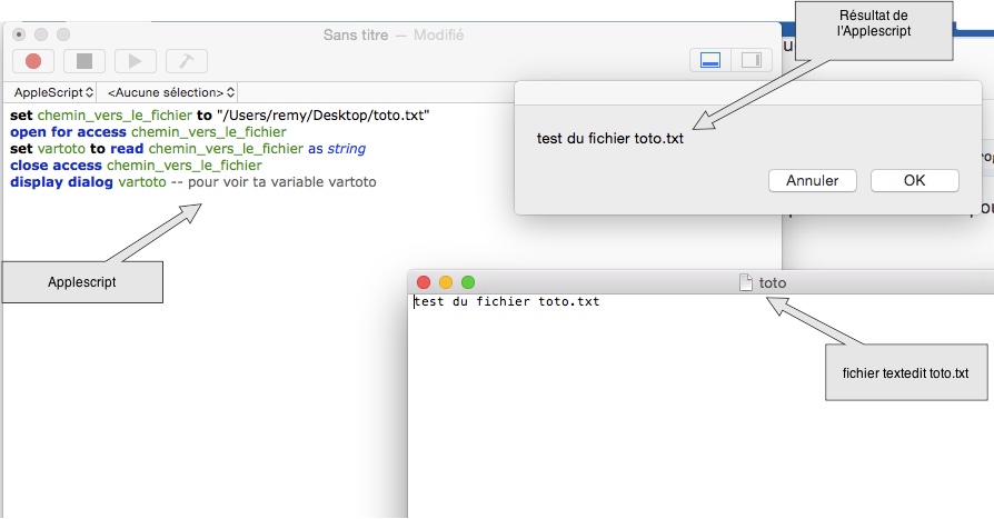

As-tu essayé avec un autre fichier, car il s'agit d'une erreur dans ton fichier "toto.txt".
Sinon: Quel est ta version OS et Applescript ?, et peux tu transmettres ton fichier toto.txt que je puisse faire un essai avec ton fichier?

Avec ton fichier cela fonctionne.
Mais sous ElCapitan ma version AppleScript est la 2.8.1 (183.1)
Donc tu dois mettre à jour ton "Editeur de script".
