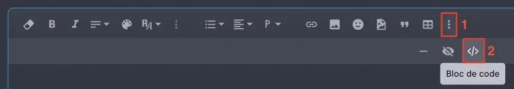

...en validant avec la touche Entrée. Pour le retour tu mets le résultat entre des balises </> Bloc de code...

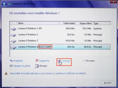

Maintenant c'est bon, plus de partition. Tu peux retenter une installation, mais attention aucun matériel USB ne doit être connecté. Il y a quelque chose que tu ne mentionnes pas. Durant l'installation à quel moment ce message d'erreur apparaît ?
Par défaut, pour exemple lors de l'installation tu vois cet écran...
...il faut impérativement sélectionner la partition portant le nom de BOOTCAMP en majuscules, faire un clic sur Formater. Il faut accepter le formatage, un clic sur OK, le nom de BOOTCAMP s'effacera, puis un clic sur Suivant. Est-ce que tout se passe bien jusque là ?

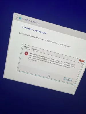

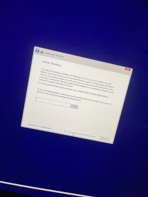

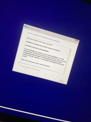

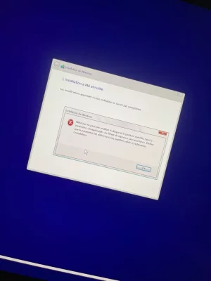

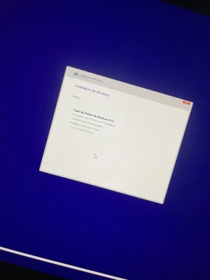

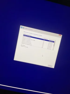

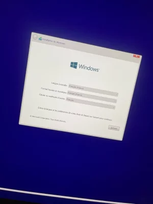

J'ai retenter l'installation via assistant Bootcamp, tout se passe bien sauf jusqu'ici, j'ai toutes les étapes sauf celle ou faut choisir la partition...
    56,3 KB · Affichages: 72
    47,8 KB · Affichages: 69
    66,9 KB · Affichages: 63
    55,5 KB · Affichages: 60
    59,5 KB · Affichages: 66
    54,5 KB · Affichages: 67
Locke
What am I doing here?
20 Juillet 2011
43 236
6 884
Et bien il faut croire que tu ne peux pas installer Windows 10, essaye par curiosité avec Windows 11. N'oublie de relancer Assistant Boot Camp pour supprimer la partition de réservation.

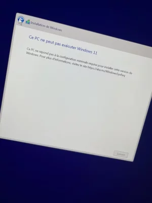

Ok pas de problème je vais essayer avec Windows 11. Cependant j’ai vu quelqu’un ayant le meme soucis que moi sur le post, est je crois vous avez eu la solution.
Je reviens après la prochaine tentative.
    59,2 KB · Affichages: 62
Locke
20 Juillet 2011
43 236
6 884
La copie écran est explicite, l'installateur de Windows 11 refuse d'aller plus loin en égard de la non compatibilité TMP. Un article officiel pour être plus clair... https://support.microsoft.com/fr-fr...votre-pc-1fd5a332-360d-4f46-a1e7-ae6b0c90645c ...mais impossible de passer outre avec un Mac.
Pour le coup je sèche, n'ayant plus d'iMac avec un processeur Intel, j'ai un iMac 24" M1, je ne peux plus vérifier quoi que ce soit. Si tu tiens absolument à avoir une version de Windows, tu peux suivre ce tutoriel... https://forums.macg.co/threads/inst...-adaptateur-sans-assistant-boot-camp.1330007/ ...ça ne monopolisera pas d'espace du disque dur interne puisque tout sera dans un disque dur USB 3.0. La finalité sera strictement la même pour le démarrage.

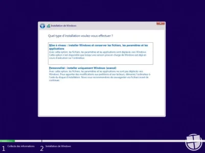

Au vu des copies écran, il y a quelque chose qui me chagrine. Par défaut, durant l'installation on passe obligatoirement par cette étape...
...as-tu vu cet écran et fais le formatage ?
Bonjour, en passant par hasard histoire d'en apprendre un peu plus. Je me demandais si jubajubz n'avait pas oublié de cliquer sur "Personnalisé : installer uniquement Windows (avancé)" (voir capture ci dessous). Cette fenêtre apparait juste après avoir accepter les termes du contrat de licence.
