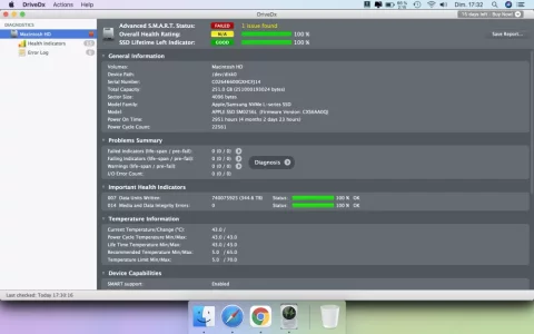

Tu peux déjà faire un diagnostic avec DriveDX (gratuit à l'essai).
Ça permettra de voir les paramètres défaillants.

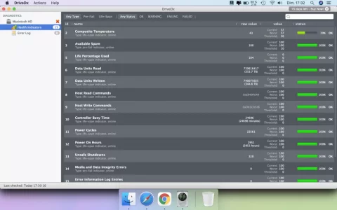

Voilà ce que ça donne. je n'ai pas compris grand chose mais effectivement il m'a l'air d'y avoir un problème :
Capture d’écran 2021-05-02 à 17.32.06.png Capture d’écran 2021-05-02 à 17.32.12.png
Dans la (longue) liste il doit y en avoir un en erreur (rouge peut-être), c'est celui-là qu'il faudrait nous montrer ;)

Tu as un bouton Save Report en haut à droite, on en apprendra peut-être plus si tu peux le sauver en texte seul et ensuite le poster sur Pastebin.com et coller ici le lien qui en résultera (tu peux suivre les instructions à partir du nº12 de ce tuto si tu ne vois pas comment faire).

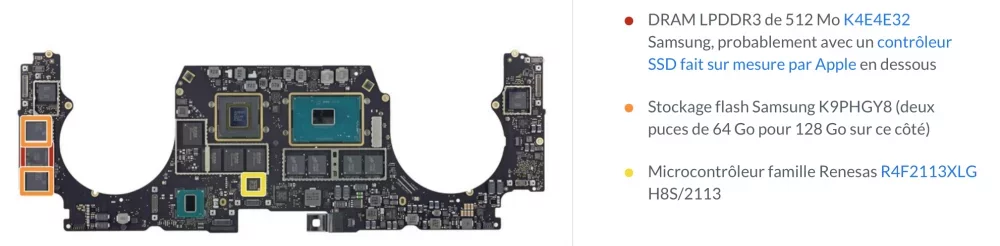

Pas facile à réparer, tout est soudé :
C'est pour cela que la procédure de vice caché peut aboutir, le SSD n'est pas remplaçable car il n'est pas supposé tomber en panne si tôt.

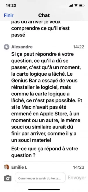

Je suis retournée les voir pour une explication. Ils sont incapables de me dire ce qu’il s’est passé, à quel moment ça a foiré car ça n’a pas été assez bien documenté par le technicien. Au début ils m’ont pris de haut en me disant que je savais qu’il y’avait un problème de disque dur donc que la réparation était obligatoire (650€) si je voulais qu’il remarche et qu’ils ont voulu me faire une fleur et être sympa en tentant de me réinstaller le système. Et comme ils ne m’ont pas prévenu du fait qu’il n’avait plus du tout d’OS à cause d’eux, la seule chose qu’ils consentent à faire c’est que j’achète par mes propres moyens un disque dur externe SSD et qu’ils m’installeront l’OS dessus ... voilà voilà en gros je l’ai dans l’os ils ne reconnaissent rien hormis la « mauvaise communication » quand je l’ai récupéré. Que feriez vous à ma place ? Merci à vous

Le disque était en train de tomber en panne, et ce n'est pas la faute de la boutique s'il a complètement cessé de fonctionner chez eux. Si tu veux que ton Mac re-fonctionne au moins temporairement tu peux effectivement acheter un SSD externe et leur demander de réinstaller macOS dessus, puisqu'ils te l'ont proposé.
Mais en parallèle je te recommande de faire une demande de remplacement pour vice caché auprès d'Apple Irlande (la maison mère d'Apple en Europe, les seuls à même de prendre cette décision).
