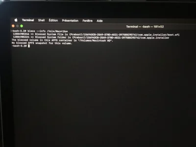

Déjà, pour répondre à ta question précédente, c'est macOS Big Sur qui est proposé à la réinstallation dans la fenêtre des 4 utilitaires.
Et voici le résultat de la commande :
macomaniac
Ouroboros
20 Septembre 2012
84 009
25 236
Forêt de Fontainebleau
@ l.m
Le chemin de démarrage pointe > via le relais du volume de prédémarrage Preboot > au lanceur boot.efi de l'OS d'installation recelé dans le dossier macOS Install Data du volume-Données. Conséquence : ton Mac redémarre en boucle sur un Système d'installation planté - l'absence d'espace libre suffisant dans le Conteneur ayant fait avorter l'installation de Big Sur.

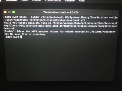

Bien. Voici la commande à passer :
bless --folder /Vol*/Macin*/System/Library/CoreServices --file /Vol*/Macin*/System/Library/CoreServices/boot.efi
  • tu la passes en copier-coller à rebours : tu la copies ici avec Safari > la colles dans le terminal > tu l'exécutes
  • la commande restaure dans Preboot le chemin de démarrage de la distribution des volumes => en le refaisant pointer sur le lanceur boot.efi du volume-Système Macintosh HD. Commande muette (retour directe de -bash-3.2#) si elle passe
Est-ce que ça a été le cas?

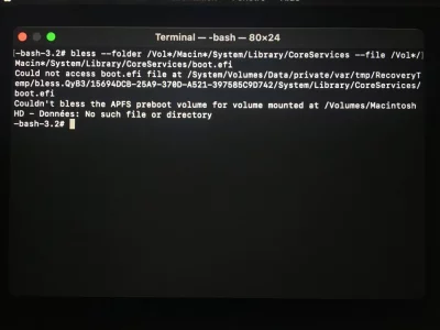

Bon. Passe la version éditée de la commande :
bless --folder /Vol*/Macintosh\ HD/System/Library/CoreServices --file /Vol*/Macintosh\ HD/System/Library/CoreServices/boot.efi
  • qui introduit l'intitulé complet (et pas abrégé) du volume-Système
Commentaire en retour ou commande muette ?
l.m
Membre junior
4 Février 2021
25
24
J'ai la même erreur, avec une seule différence : il parle de Macintosh HD au lieu de Macintosh HD - Données.

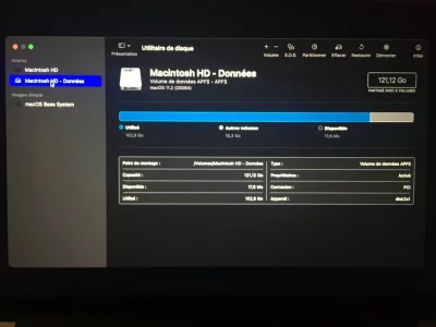

Lance l'Utilitaire de disque et regarde si Macintosh HD n'est pas affiché en grisé = verrouillé par FileVault éventuellement.
- note : depuis le départ > la taille de 15 Go de ce Macintosh HD (au lieu des 11 Go avec Catalina) => me fait penser à un volume-Système mis-à-jour à Big Sur. Qui serait alors scellé par un sceau d'intégrité et non monté par défaut.​
l.m
Membre junior
4 Février 2021
25
24

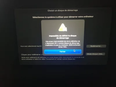

Je peux sélectionner Macintosh HD, mais cliquer sur Redémarrer tout à l'heure m'a donné une erreur. C'est bien cette fenêtre-là dont tu parlais ?

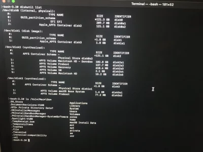

Non : je parlais de l'Utilitaire de disque (dans la fenêtre des Utilitaires macOS).
- reviens au terminal. Passe les commandes (séparément) :​
diskutil ap list
diskutil ap listGroups disk2
  • qui affichent : un tableau détaillé de l'apfs > puis le groupe de volumes logiques solidarisant volume-Système et volume-Données
Poste les retours => que je voie la situation du volume-Système.

Voici le retour :
-bash-3.2# diskutil ap list
APFS Containers (2 found)
+-- Container disk2 F8AAB82E-D0C4-45B2-9910-AA553EAB9495
|   APFS Container Reference:     disk2
|   Size (Capacity Ceiling):      121123069952 B (121.1 GB)
|   Capacity In Use By Volumes:   121105297408 B (121.1 GB) (100.0% used)
|   Capacity Not Allocated:       17772544 B (17.8 MB) (0.0% free)
|   +-< Physical Store disk0s2 DC325116-9E9A-4183-B639-45D7F7205121
|   |   APFS Physical Store Disk:   disk0s2
|   |   Size:                       121123069952 B (121.1 GB)
|   +-> Volume disk2s1 15694DCB-25A9-370D-A521-397585C9D742
|   |   APFS Volume Disk (Role):   disk2s1 (Data)
|   |   Name:                      Macintosh HD - Données (Case-insensitive)
|   |   Mount Point:               /Volumes/Macintosh HD - Données
|   |   Capacity Consumed:         102804623360 B (102.8 GB)
|   |   Sealed:                    No
|   |   FileVault:                 No
|   +-> Volume disk2s2 0DB5607D-E7F8-4CBD-A327-1F8DDD95EA15
|   |   APFS Volume Disk (Role):   disk2s2 (Preboot)
|   |   Name:                      Preboot (Case-insensitive)
|   |   Mount Point:               Not Mounted
|   |   Capacity Consumed:         137678848 B (137.7 MB)
|   |   Sealed:                    No
|   |   FileVault:                 No
|   +-> Volume disk2s3 0D0887DC-770C-4F15-9141-6D3EA1BFAAA9
|   |   APFS Volume Disk (Role):   disk2s3 (Recovery)
|   |   Name:                      Recovery (Case-insensitive)
|   |   Capacity Consumed:         610439168 B (610.4 MB)
|   |   Sealed:                    No
|   |   FileVault:                 No
|   +-> Volume disk2s4 20BE636A-A6C8-4DA0-9E28-D1A64A7ABBE9
|   |   APFS Volume Disk (Role):   disk2s4 (VM)
|   |   Name:                      VM (Case-insensitive)
|   |   Capacity Consumed:         2148675584 B (2.1 GB)
|   |   Sealed:                    No
|   |   FileVault:                 No
|   +-> Volume disk2s5 36DA992E-346D-4950-B6DB-6338215E4C58
|       APFS Volume Disk (Role):   disk2s5 (System)
|       Name:                      Macintosh HD (Case-insensitive)
|       Capacity Consumed:         15166369792 B (15.2 GB)
|       Sealed:                    No
|       FileVault:                 No
+-- Container disk3 E7EDF959-5ACB-45D1-8258-AEFBC74B05CB
    APFS Container Reference:     disk3
    Size (Capacity Ceiling):      1785769984 B (1.8 GB)
    Capacity In Use By Volumes:   1667960832 B (1.7 GB) (93.4% used)
    Capacity Not Allocated:       117809152 B (117.8 MB) (6.6% free)
    +-< Physical Store disk1s1 F4B68AD8-5DF4-4CA8-9A63-2A93DD7BD114
    |   APFS Physical Store Disk:   disk1s1
    |   Size:                       1785769984 B (1.8 GB)
    +-> Volume disk3s1 7B6CA5DA-8F25-4896-A436-4423415CE3F8
    |   APFS Volume Disk (Role):   disk3s1 (System)
    |   Name:                      macOS Base System (Case-insensitive)
    |   Mount Point:               /
    |   Capacity Consumed:         1575931904 B (1.6 GB)
    |   Sealed:                    No
    +-> Volume disk3s2 51A9AC3C-3350-4839-87B4-0158F464BBB9
        APFS Volume Disk (Role):   disk3s2 (Preboot)
        Mount Point:               /System/Volumes/Preboot
        Capacity Consumed:         77213696 B (77.2 MB)
        Sealed:                    No
        FileVault:                 No
-bash-3.2# diskutil ap listGroups disk2
    +-> Volume Group 15694DCB-25A9-370D-A521-397585C9D742
        Volume UUID:               15694DCB-25A9-370D-A521-397585C9D742
        Volume UUID:               36DA992E-346D-4950-B6DB-6338215E4C58

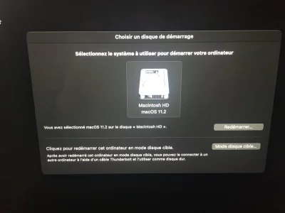

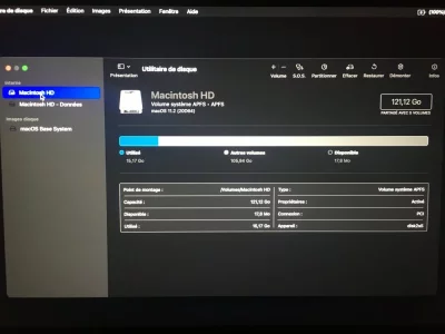

Dans l'Utilitaire de disque, Macintosh HD est effectivement grisé (par comparaison avec Macintosh HD - Données).

Voici le volume-Système :
|       Sealed:                    No
|       FileVault:                 No
  • il n'est pas scellé par un sceau d'intégrité et il est déclaré monté actuellement dans le répertoire /Volume de l'OS de secours démarré.
  • l'Utilitaire de disque atteste aussi qu'il est bien monté at: /Volumes/Macintosh HD.
Je dois me déconnecter maintenant. Je reviendrai vers les 21 H. Je pense qu'il va falloir mesurer les groupements de données dans le volume-Données => afin d'envisager un allègement d'environ 40 Go. Si tu avais un DDE USB disponible => on pourrait y cloner (via des commandes du terminal) > de tes données > avant de supprimer les originaux pour alléger le volume-Données. Je conjecture qu'il faut pouvoir relancer une installation de Big Sur sans blocage d'espace libre.
