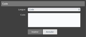

Tu peux aussi installer EtreCheck qui fera un rapport complet de ton MBP, parfois on a des surprises avec des logiciels, extensions et autres choses diverses.
Dans ta réponse...
Pour diffuser un rapport EtreCheck ou un retour de commandes via le Terminal dans les forums, dans votre réponse, un clic sur cette icône ⊞, sélectionnez les Balises </> Code, dans la fenêtre qui s’ouvrira faites un Copier/Coller du rapport, un clic sur Insérer et validez votre réponse.
...un clic sur Insérer et tu valides ta réponse. On y verra beaucoup plus clair.
