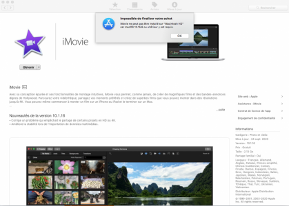

Je suis nouveau sur le forum et depuis 2-3 jour j'ai une hésitation qui m'embête. Je souhaiterais donc installer Pages, Keynote, iMovie, etc... sauf que le problème c'est que le Mac App Store me demande macOS 10.15.6 pour installer ces apps et depuis ces 2-3 jours je me demande si je pouvais passer à macOS Catalina sans risque ?
J'ai donc parcouru internet et j'ai trouvé une façon : il faut patcher mon Mac. Sauf que j'ai peur que mon Mac ait des énormes dysfonctionnements, sachant que je pense le revendre dans un an ou deux. Je précise que j'ai un iMac de 2010, i3 540 + AMD radeon HD 4670.
    526,8 KB · Affichages: 47

Oui tu peux tout à fait passer de High Sierra à Catalina via ce patch et ça n'abîmera pas ton Mac.
J'ai parcouru rapidement les problèmes connus via ce patch sur le site de dosdude et visiblement aucun n'est répertorié pour ta machine ou ta carte graphique.
Je te laisse le soin de regarder de plus près mais ça ne devrait pas poser de problèmes.
Si tu constates néanmoins des dysfonctionnements, il sera toujours temps de revenir sur High Sierra ;)
