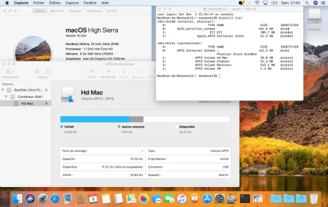

Je te fait une copie d'écran groupé.
Le Mac boote sur cette clef usb et fonctionne plutôt bien.
mais je n'arrive pas a arriver à BigSur. en plus celui ci est éligible à Monterey.

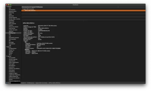

Effectivement pas de trace du SSD interne. Tu peux regarder dans information système > matériel > NVMExpress (pour voir si il est visible)

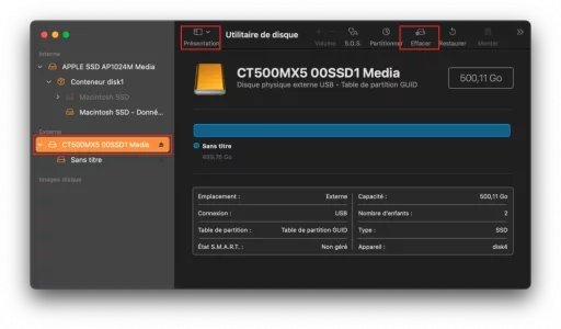

Je formate mon disque en quoi ? HPFS ou AFPS ?
C'est à dire? Le futur disque externe? Si oui comme tu veux en HFS+ (il sera converti automatiquement en APFS) ou APFS, sélectionnant bien la racine du disque et pour la table de partition mettre GUID.
Attention en mode Target ne formates pas le disque du Mac de ton fils ;)
