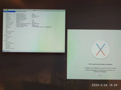

Bonjour j'utilise le vieux iMac 2009 de mes beaux parents pour le télétravail en période de confinement et j'ai voulu faire une mise à jour de Yosemite vers El Capitan pour pouvoir télécharger word, outlook etc qui ne pouvait être installés qu'à partir d'une ancienne version.
J'ai donc télécharger le programme d'installation El Capitan. Et l'installation n'a fait qu'échouer.
En redémarrant je me retrouve actuellement sur l'Utilitaire OS X. Qu'est ce que je dois faire par la suite ?
Je n'ai plus du tout envie d'installer une nouvelle version vu la galère, autant me débrouiller autrement ! Je regrette tellement d'y avoir touché...
Comment retrouver l'ancien OS installé ? Il ne me semble pas avoir effacé aucun disque dur, lorsqu'on m'a demandé ou je souhaitais installer Catalina j'ai simplement mis sur Macintosh HD. Est ce que cela veut dire que j'ai supprimé les autres données ?
Je suis un peu en panique parce que c'est pas mon ordi et je n'ai pas envie de me faire taper sur les doigts par la belle famille :oops: Help please ! :nailbiting::nailbiting:

Ça va gueuler dans la maison familiale !
Plus sérieusement si tu n’a pas accès à un autre ordinateur, Installe El Capitan a l’aide de l’utilitaire DE RÉCUPÉRATION, et refait une clé bootable pour réinstaller l’ancien OS, en espérant que tu n’ai pas à formater ton Disque sinon tu risques vraiment de te faire gueuler dessus..

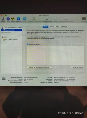

Non j'ai vérifié je n'ai pas formaté mon disque (à vous de me le confirmer avec la photo jointe tout de même :merci:) , il me semble bien rempli :

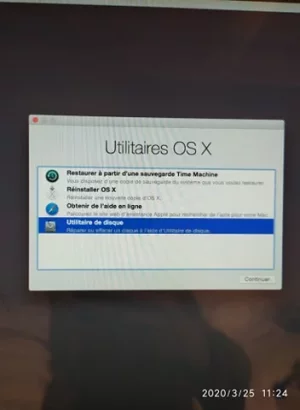

Peux tu redémarrer en gardant les touches CMD+ R enfoncées jusqu’à l’apparition de la pomme.
Après tu peux lâcher les touches. Tu devrais...lentement obtenir un page avec 4 choix principaux...est ce le cas?

On remarque déjà cela
Read-Only Media: No
Read-Only Volume: Yes
Ton volume est en lecture seule. Il est donc impossible d’installer quoi que ce soit.
Tu as un disque de 1 To avec une espace libre de 959 Go soit une occupation de 40 Go.
Je ne sais pas ce qu’il y avait sur le Mac mais si tu enlèves là poids de l’OS au plus faible une dizaine de Go , il reste 30 Go de données.
Avez tu une sauvegarde?
