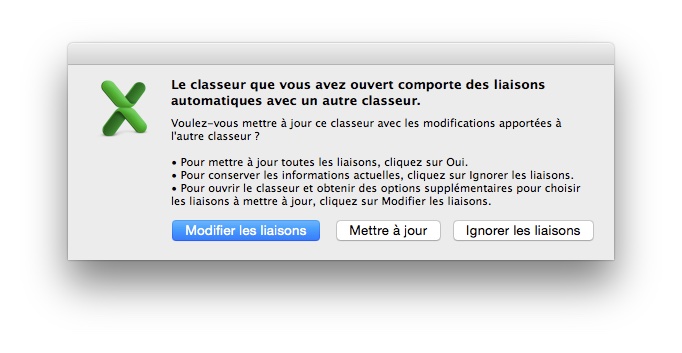

Je viens de créer un fichier Excel (Excel 2011) qui est lié avec plusieurs fichiers Excel (présents sur mon disque dur également).
Chaque fois que j'ouvre ce classeur Excel, j'ai la boite de dialogue me signalant que ce fichier comporte des liaisons externes et me demande ce que je veux faire.
Je dois cliquer "Mettre à jour"
Je ne trouve plus où se cache l'option permettant d'éviter cette boite de dialogue pour une mise à jour systématique des liaisons lors de l'ouverture de mon classeur.
Est-ce que ca a été supprimé pour d'éventuelles raisons de sécurité en alertant l'utilisateur qu'il ouvre un fichier lié avec d'autres?
Merci par avance de votre aide

Salut r e m y !
Sinon tu lui mets une phrase VBA dans le Workbook Open ou Activate :
Application.AskToUpdateLinks = False
Tu gagnes un popup d'activation des macros :D:D mais tu perds celui des liens :D:D

Je les trouve où les workbook Open ou Activate, pour leur rajouter ce paramètre?
Ben c'est bien ce que j'ai fait, mais j'ai toujours la boite de dialogue à l'ouverture...
[Edité] J'ai trouvé mon erreur... j'avais écrit WorkBook au lieu de Workbook
Cette fois ca fonctionne.
Merci à tous!
:up:
Réactions: Pharmacos
Au fait n'oublie pas de repasser la valeur à "True" à la fermeture du classeur pour que cela refonctionne pour les autres classeurs...
