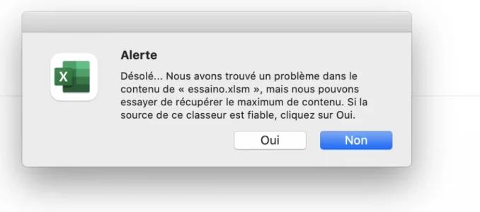

Enfin, entre hier soir et aujourd'hui, le problème a empiré puisque maintenant je ne peux même plus ouvrir le fichier avec le VBA.
Voici le message d'erreur à l'ouverture :
Lorsque je clique sur "non", il referme le fichier. Lorsque je clique sur "oui", il supprime le VBA.
Merci encore mille fois pour ton aide & Bon dimanche.

Le souci rencontré avec le classeur correspond habituellement à une corruption du classeur. Qui peut survenir en particulier lorsque le classeur a été enregistré sous Windows. Si j'ai un moment je ferai quelques tests dans ce sens, mais ça peut aussi être plus classiquement une corruption engendrée par l'historique du classeur. S'il a fait l'objet de nombreuses modifications, correction, ajouts, etc. cela peut en être la cause. Essaye de transposer tes macros dans un classeur propre et neuf, pour voir ce que ça donne.

Chez moi, sur PC, aucun souci, tout fonctionne parfaitement. Sous Mac, je ne peux même pas accéder aux macros car après le message pop-up que je t'ai partagé, Excel Mac supprime toute la partie VBA qu'il considère comme illisible pour pouvoir ouvrir le fichier.
Encore une fois un grand merci pour tes éclaircissements et tes conseils !
Je fais quelques tests de mon côté et reviens vers toi.
Je vais essayer d'en recréer un nouveau en copiant collant les onglets et les macros dans un fichier vierge sous Mac cette fois, voir si je peux me débarrasser de l'élément corrompu.
Non ! Surtout pas : en recopiant les feuilles du classeur, tu recopies à coup (presque) sûr la corruption avec. Il faut partir d'un classeur vierge, recréer les feuilles de zéro (ou éventuellement en ouvrant le classeur dans LibreOffice puis en l'enregistrant sous un autre nom, mais toujours en .xlsm) et copier les macros en passant par TextEdit, par exemple, pour être sûr de ne copier ça qu'en texte brut.
Oui, c'est le comportement habituel après ce type de message d'erreur. Je connais. ;)
Réactions: LOOPS74

Cela m'a pris beaaaaaaucoup de temps mais en recréant le fichier sur Mac cette fois et en copiant les macros cleanées.....tout fonctionne!!
