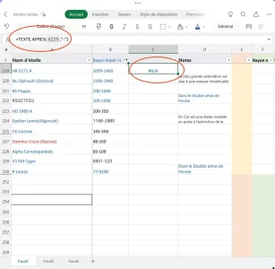

J’essaye de faire fonctionner une formule pour faire disparaître un suffixe précédé d’un tiret
Ex : 100-1000
formule : =TEXTE.APRES(A9;"-")
J’ai l’erreur #N/A. Quelqu’un peut-il m’aider ?
Tu ne sélectionnes pas la bonne cellule.
C’est une fonction qui fonctionne sur le texte de la cellule que sur indique, pas sur la cellule après celle indiquée.
N/A ça veut dire qu’il n’y a rien à retourner.
Choisis B219 et ça fonctionnera.

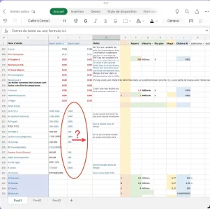

Dans la colonne C du tableau joint j’ai une série de nombres qui reste à gauche, refusant de passer à droite de la colonne comme un "vrai" nombre. J’ai changé le format en "nombre", mais ça ne change rien. Quelqu’un aurait-il une solution ?
Tu n’as pas un caractère invisible, comme un espace insécable ? avec un espace c’est vu comme un nombre mais avec un espace insécable, non.
Ça peut être lié au remplacement que tu as effectué juste avant pour supprimer les -
Tu devrais utiliser un éditeur de texte qui te montre ces caractères. Sublime text est gratuit pour l’usage que tu en feras. Il y en a sûrement d’autres.
Tu as Excel, donc tu as word, tu peux copier ta cellule dans word et afficher les marques de formatage. Tu verras le ou les caractères qui font que Excel voit la cellule comme du texte. L’espace insécable est indiqué par un º alors que l’espace normal par ·
Mais on en revient au même problème que dans ton précédent fil : tu devrais nettoyer tes donnes avant de les mettre dans Excel
Le résultat d’une fonction de texte donne comme résultat un texte! Si tu veux un nombre il faut appliquer =VALEURNOMBRE(TEXTE.APRES(cellule;"-"))…
