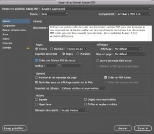

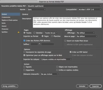

Salut, je découvre ce thread plus de 10 ans après donc j'imagine que depuis tu as trouvé la solution mais au cas où, il suffit d'exporter depuis indesign > pdf impression > cocher pages au lieu de planches ET cocher "créer des fichiers PDF distincts", et hop ! :)
    213,5 KB · Affichages: 1 404
