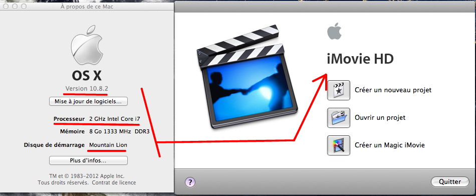

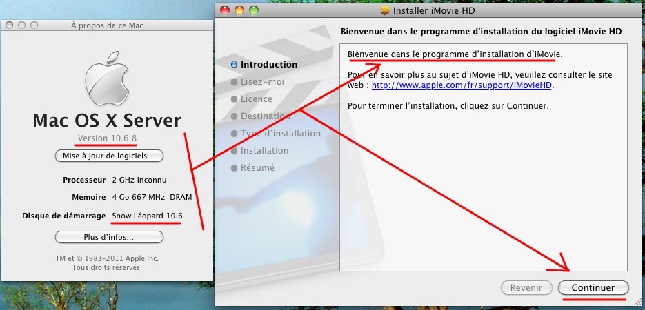

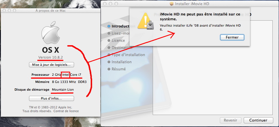

J'ai téléchargé l'installateur de iMovie_HD et je me suis livré à 3 tests donc voici les visuels :
Comme tu peux le voir, je reproduis ton message d'erreur en tentant d'installer iMovie_HD sous «Mountain Lion». Et maintenant :
J'ai l'entière possibilité d'installer iMovie_HD sous «Snow Léopard Server 10.6.8».
Précisément l'OS sous lequel tu obtiens le message d'erreur que je n'obtiens que sous «Mountain Lion». Mais ce n'est pas fini - regarde ceci :
Tu ne trouves pas curieux que la même application qui refusait de s'installer sous «Mountain Lion» dans le 1er visuel, dans le 3è visuel s'avère installée et fonctionnelle?
Bien : cela ne fait pas un pli, l'application est rédigée en Universal_Binary, càd. double code PPC_Intel. Cela explique sa capacité à fonctionner sous un OS X Intel comme 10.8, comme sa capacité à fonctionner sous un OS X PPC comme 10.4. Maintenant, il se trouve que de nombreux installateurs d'applications Universal Binary sont, en ce qui les concerne, en code PPC. Un cas célébrissime est constitué par la suite «Final Cut Studio 2» (UB) dont l'installateur est PPC. Ce qui pose le joli problème tactique de savoir : comment installer sous OS X Intel une application compatible qui dépend pour s'installer d'un installateur PPC incomptaible?
Puisque toi, tu es sous «Snow Léopard», 1er OS purement Intel à rétro-compatibilité PPC seulement optionnelle (grâce à l'émulateur «Rosetta» qui ne s'installe pas automatiquement, mais préférentiellement), es-tu sûr que «Rosetta» est installée sur ton «Snow Léopard»? De sorte que son absence expliquerait le plantage de l'installateur (qui s'en expliquerait par une fausse annonce)? Pour en être sûr, insérer le DVD d'install de «Snow», guigner du côté des 'Installations optionnelles' ('Optional Install') et naviguer jusqu'à la carte de choix pour sélectionner «Rosetta» et 'Install'. Une fois le Mac re-démarré, est-ce que l'installateur de «iMovieHD» file doux désormais?
Si ça ne marche toujours pas, méthode brutale mais effectuable : sur ton «Tiger», tu fais une copie de l'application «iMovieHD» que tu zippes, pour la transférer via une clé USB dans les 'Applications' de ton «Snow Léopard». Je sais, ce n'est pas comme ça qu'on installe une application, mais il se trouve qu'«iMovieHD» est copiable en 'standalone'. La preuve, je l'ai ainsi transférée de mon 10.6 à mon 10.8 où elle se lance sans difficulté.
