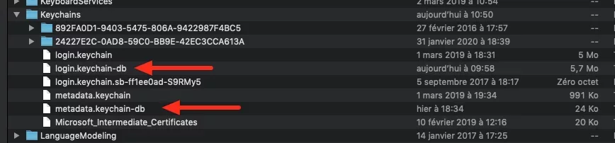

Je ne crops pas non, ça serait une sacré faille de sécurité si les mdp étaient en clair dans un fichier, alors que dans l'application Trousseaux il faut entrer le mdp de session pour le voir !
Autrement, le fichiers sont dans le dossier keychains, de ta bibliothèque, je crois que ceux qui sont importants sont ceux que j'ai indiqué (flèche rouge) :
Merci Sly54 tu viens de me donner aussi la façon de retrouver un mot de passe de modem que j'avais oublié et dont j'avais besoin...
