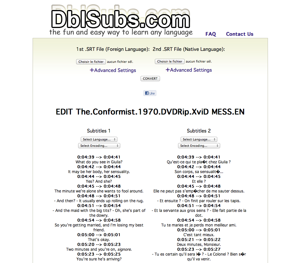

Supposons un chef-d'œuvre oublié : «Il Conformista», 1970, de Bernardo Bertolucci ; et quelque locuteur Français, lost in the USA, qui aimerait bien sur son Mac regarder certain fichier vidéo intitulé «The Conformist.avi» qu'un ami lui a communiqué, mais qui, malheureusement pour ce locuteur débutant dans la langue de Shakespeare, est en version audio Anglaise. N'apprécierait-il pas de visionner le fichier en question sous la forme suivante afin de 'rôder son Anglais' (même si la taille des sous-titres semble clairement destinée à un mal-voyant -lol-)?
Eh bien ! Tout ce qu'aurait à faire ledit locuteur est de renseigner sur Google quelque chose comme : 'Il Conformista subtitles', et de s'arranger pour télécharger sur son Mac 2 fichiers en format .str strictement (et pas en .text), l'un en Anglais, l'autre en Français. Puis, ayant mis dans la barre d'onglets de son navigateur Safari le raccourci de l'URL suivante : http://dblsubs.com/index.php, il n'aurait qu'à lancer la page «DblSubs.com» (pour 'Double Subtitles.com') et d'indiquer le chemin pour '1st .SRT File (Foreign Language):' en pressant le bouton gauche 'Choisir le fichier' et en sélectionnant le fichier 'The.Conformist.1970.DVDRip.XviD-MESS.EN' (par exemple) ; puis d'indiquer le chemin pour '2nd .SRT File (Native Language):' en pressant le bouton droit 'Choisir le fichier' et en sélectionnant le fichier 'Il.Conformista.672x400.KG.MZRN.FR' (par exemple), pour enfin presser le bouton central 'CONVERT', ce qui propose le fenêtre de vérification suivante :
Nous avons là un échantillonnage de vérification de la correspondance des sous-titres. Bon, d'accord, ce site anglophone est un peu fâché avec les accents français, mais le plus important est de vérifier l'exacte synchronisation des 2 fichiers, ce qui est loin d'être le cas dans tous les cas de figures. Ici c'est bon. Sinon, ré-essayer d'autres sous-titres strictement en format .str jusqu'à tomber sur des sous-titres synchronisables.
Si le locuteur dont je parle est satisfait de la correspondance, alors il n'a plus qu'à presser le bouton 'CONVERT', lui donnant accès à la fenêtre proposant le bouton 'DOWNLOAD SSA' qu'il s'empresse de presser. Un fichier « The.Conformist.1970.DVDRip.XviD_MESS.EN.ssa» va se télécharger sur le bureau de son Mac.
Cet amateur débutant dans la langue de Shakespeare, but eager to improving his fluency, n'a plus qu'à lancer son lecteur VLC et à juste démarrer le film pour le mettre en pause tout de suite, et dans la barre supérieure de menus, au menu 'Vidéo', sous-menu 'Piste des sous-titres', qui lui propose : 'Ouvrir un fichier...', indiquer le chemin du fichier «The.Conformist.1970.DVDRip.XviD_MESS.EN.ssa» (dans notre exemple), avant de relancer le visionnement de «The Conformist.avi». Le locuteur dont je parle obtient alors ce qui correspond à la première capture d'écran.

Étant donné donc qu'il n'existe pas de logiciel 'Tout-en-Un' qui, partant d'un DVD, donnerait à l'arrivée un fichier vidéo à double piste de sous-titres simultanés ; je suppose que notre apprenti francophone de la langue de Shakespeare apprendra très vite de son ami Américain comment transformer un DVD [Zone 1 aux States] en fichier (conteneur) basique .avi, ou en .mkv ; à partir duquel, il n'aura plus pour travailler son apprentissage de l'Anglais (par exemple) avec Audio Anglais, sous-titrage Anglais et sous-titrage Français en regard, qu'à utiliser la procédure que j'ai décrite ci-dessus uniquement pour l'amour intellectuel de l'art.

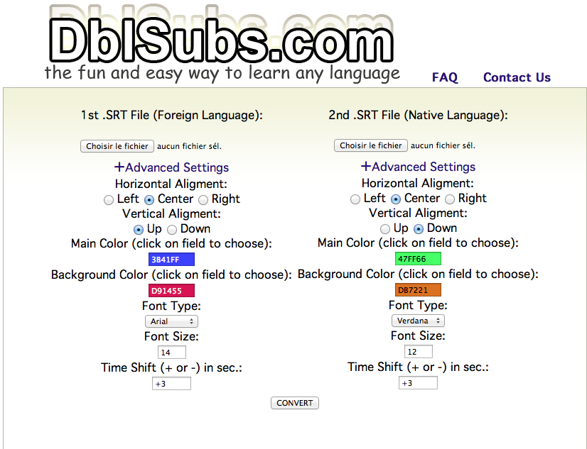

Allez aux '+ Advanced Settings' pour le choix de l'Emplacement de chaque sous-titrage, la Police d'affichage, son Corps, sa Couleur etc. J'ai choisi pour ma capture d'écran l'Anglais en haut, le Français en bas, et des tailles d'affichage publicitaires pour le rendu à l'écran sur le Forum, mais rien n'empêche un affichage discret.
Vous aurez compris pareillement que toutes sortes de langues de sous-titres peuvent être affichées, selon l'audio d'un film et le désir de traduction, pourvu que vous trouviez des fichiers .str correspondants, ce qui court les rues sur le Net.
