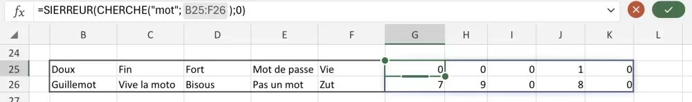

Salut,
CHERCHE donne par défaut la position d’un mot dans un texte. Tu peux éventuellement appliquer la fonction à une plage de cellules contenant différents texte, ça te donnera un résultat matriciel dans une plage de même dimension
C’est à dire toujours en matriciel, avec FAUX si le mot cherché est absent et VRAI pour les cellules où il est trouvé ? La formule =SI(ESTERREUR(CHERCHE("mot";B28:F29));FAUX;VRAI) devrait fonctionner
Merci :)

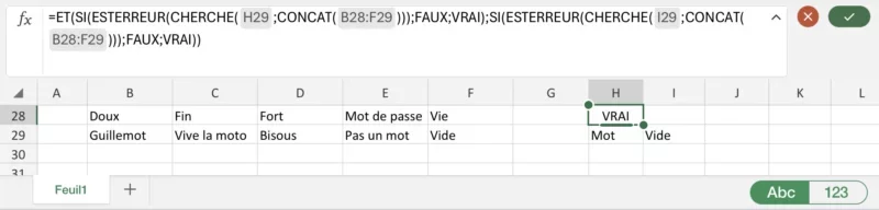

Pour continuer le début du post, pour adapter formule avec plusieurs mots, est-ce comme cela ?
=SI(ESTERREUR(CHERCHE("mot";B28:F29; D28: D29));FAUX;VRAI)
Là tu as plutôt l’air parti pour chercher un seul mot dans plusieurs plages disjointes, pas sûr que ça fonctionne…
Que veux-tu obtenir exactement ? Avoir des formules matricielles comme ci-dessus ou une synthèse de l’information en une seule cellule (mot présent n’importe où VRAI, mot nulle part FAUX)?
Oui, mais plus précisément, tu veux juste savoir s´il y en a un sur les deux ou s’il y a les deux, ou bien tu veux savoir précisément où sont chacun de ces mots ?
