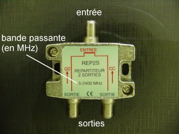

de faire une installation en T
Attention si tu comptes employer un T de dérivation comme celui en photo, tu pars de suite sur une dégradation de réception des chaines reçus via la prise murale (TV et Tuner TNT USB) :
ou
Des connaissances en installation professionnelle d'antennes de télévision, ne comprennent pas pourquoi ces machins sont encore vendus en magasins, alors que ca fait partie des choses à proscrire dans toute installation, ils ont même du intervenir à cause d'un T qui foutait le brin !
Les T provoquent une rupture d'impédance et de ce fait une rupture de signal, ce qui impacte en conséquence la réception.
Il te faudra alors un répartiteur en fiche F :
Qui répartira le signal proprement sur les 2 sorties, l'une en direction de la TV, et l’autre en direction de la clé TNT EyeTV.
On en trouve pour à peine 5 euros dans les magasins de bricolage.
Je te donne un exemple de répartition pour 2 tuners TV :
Perso, j'utilise le même principe du répartiteur F pour répartir proprement le signal sur une clé EyeTV Diversity avec divers adaptateurs fiche F / Coax mâle ou femelle, et ça marche très bien (pour antenne d'intérieure ou prise murale pour install individuelle ou collective)
Réactions: melaure
ou

Je vais récapituler dans l'ordre ce que tu dois prendre, suite à tes posts :
1 - De la prise murale, tu prendras cet adaptateur coax mâle vers fiche F Femelle ICI
2 - A cet adaptateur coax mâle vers Fiche F Femelle, tu prendras un câble Fiche F Mâle à chaque bout ICI (plusieurs longueurs au choix)
3 - Tu brancheras ce câble à ce répartiteur 2 directions sur le connecteur Entrée ou IN
4 - De ce répartiteur, partira de chacune des 2 sorties (OUT) un cable comme celui ci (comme l'étape N°2) et tu reprendras 2 Adaptateurs coax mâle vers fiche F comme à l'étape 1.
Pour la longueur des câbles, ne prend pas trop long ni trop court, mais que tu ais suffisamment de mou, si tu comptes déplacer des appareils.
Les câbles avec une fiche F mâle de chaque coté me paraissent de meilleure qualité que les câbles avec les fiches coax toutes moulées :bored: d'où la raison du choix, et je prends en compte que tu ne souhaites pas bricoler du câble, t'auras juste à viser les fiches F, ce qui n'a rien de difficile:merci:
