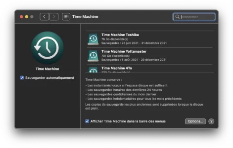

on le branche, l'allume et on va le chercher dans le menu TM
et on coche la case "sauvegarder automatiquement"
sinon, il se passe ce qui vient de t'arriver: tu n'as que la sauvegarde que tu avais lancé manuellement …

Hello @radioman et merci de ta réponse.
J'ai bien ouvert la même fenêtre que celle que tu montres, et "sauvegarder automatiquement est bien coché.
la fenêtre me dit "prochaine sauvegarde quand le disque est connecté"

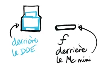

J'ai branché mon DDE directement derrière le Mac mini (et il se met à ronronner et à clignoter... Donc ça marche.
Mais pour se faire , j'ai du débrancher le clavier... que j'ai tenté de brancher au hub USB.
Résultat= pas de clavier quand DDE est branché sur Mac. :bigtears:
Derrière le Mac il y a des prises (avec un logo "f" ?) inutilisées. Me faudrait-il alors un câble avec cet embout côté ordi pour brancher mon DDE directement dessus?
