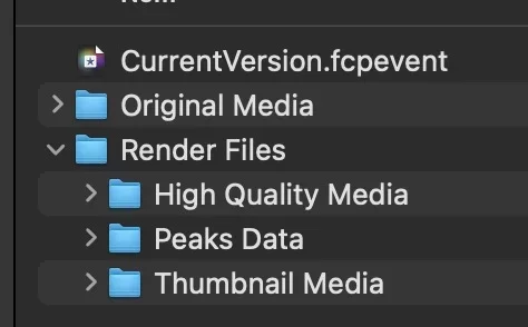

Clique du droit sur ta bibliothèque puis sélectionne 'Afficher le contenu du paquet'.
Dans la loupe de la fenêtre qui s'ouvre rentre High.
Tu va voir apparaître tous les dossiers High Quality Media de ta bibliothèque.
Ces dossiers propres à chaque projet contiennent les fichiers de rendu créés à chaque fois que tu fais la moindre modification dans la timeline d'un projet.
Mets tous les fichiers y contenus à la corbeille, vide la, et tu verras ta bibliothèque revenir à sa taille usuelle…:)
Où alors, lors de l'importation (ou après), tu as converti tes rushes en média optimisés ou proxy, beaucoup plus lourds que les originaux.
Sinon, un évènement où rien ne s'est passé hormis l'importation des rushes pèse peu ou prou le poids des rushes.
