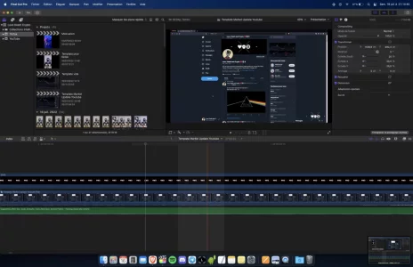

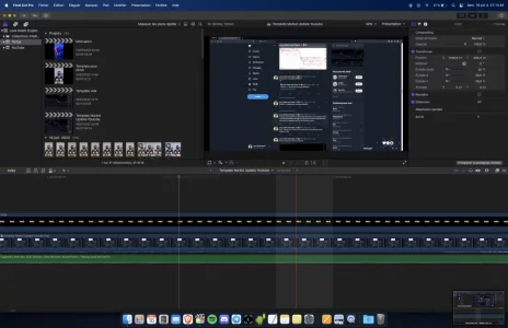

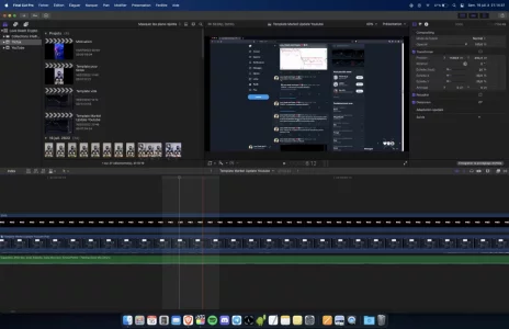

voilà ce qui se passe :
ma vidéo défile tranquillement :
puis tombe sur le freeze (qui est un flash back de la toute première image de ma timeline) :
puis la vidéo reprend.
et j'ai ce flash back à chaque endroit cut et raccordé

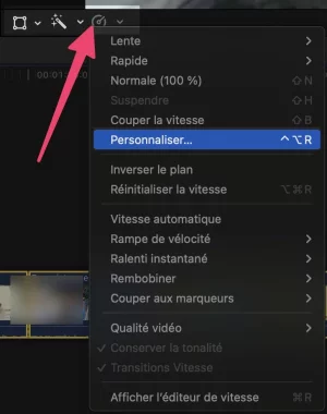

Pas besoin de noter le raccourci, il suffit de sélectionner les plans, puis de cliquer sur le petit cadran à la base du visualiseur de timeline donnant accès aux réglages de vitesse, ici :
Les raccourcis clavier sont donnés en face de chaque commande…;)
