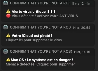

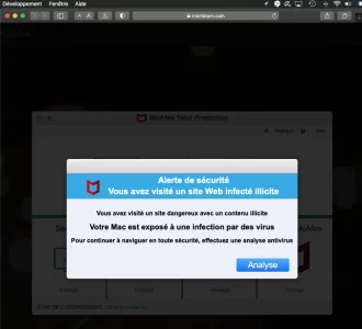

Depuis plusieurs jours, arrive cette fenêtre intempestive par le biais d'une notification et je ne sais pas quoi faire pour m'en débarasser.
Proviens d'un site mictiotom.com
Quelqu'un a t-il une idée ?
Capture d’écran 2023-01-25 à 10.59.55.png Capture d’écran 2023-01-25 à 11.07.20.png

L'accès au site m'est refusé par mon navigateur. Par contre je ne connais pas l'antivirus macafee. Peut-être que le problème vient de lui ?
