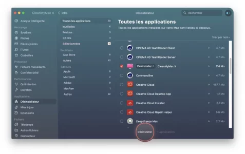

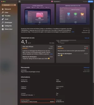

Ah oui, j'oubliais quand j'ai chargé sur l'Apple Store la version gratuite de CleanMyMac
Ce logiciel n'est absolument pas gratuit !
j 'ai donc télécharger de nouveau ce logiciel ce qui fait que j'ai deux icônes identiques sur le bureau.Hier j'ai essayé de supprimer celle qui ne sert plus à rien, mais impossible.
Si tu as bien une version de CleanMyMac, tu le lances, tu vas dans Désinstallateur, tu le sélectionnes et un clic sur Désinstaller...
...il sera bien supprimé.

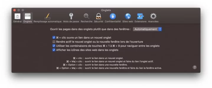

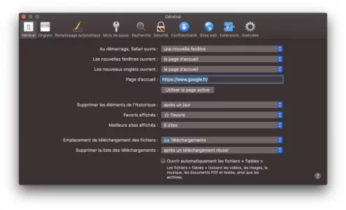

Et parfois, si je veux fermer un onglet comme je l'ai toujours fait en cliquant sur la croix à gauche une nouvelle fenêtre s'ouvre en plein dessus et je ne peux le fermer qu'en cliquant sur la fenêtre qui s'est ouverte sur Fermer l'onglet.
C'est bien, par curiosité dans Safari/Préférences fais les réglages des deux premiers onglets comme dans ces copies écran...
...et vois ce qu'il se passe. Sinon, comme mentionné Wipr ou AdGuard sont de bons bloqueurs de PUBS. Dans tous tes autres navigateurs, le meilleur est uBlock Origin, attention j'écris bien uBlock Origin. Alors relis bien le dernier paragraphe de ma réponse #9.
Voir la pièce jointe 181341 Voir la pièce jointe 181343
Merci, je vais voir dans Safari.Et je verrais pour les bloquer de pub.

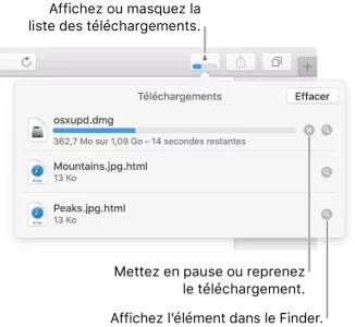

Dernier problème rencontré depuis hier, si je veux télécharger un document dans Safari, l'icône de la case des téléchargements qui est la première en partant de la gauche vers la droite à disparue.Si je lance un téléchargement, je vois l'action qui veux se télécharger à l'endroit désiré mais il ne se passe rien.
Quelque fois, cette icône réapparaît et indique téléchargement, j'aperçois le bleu de téléchargement, mais rien ne se passe.Ça reste bloqué à Zéro octets.
Ça n'est pas très facile à expliquer car je ne suis pas très doué sur le plan technique et je ne sais vraiment plus quoi faire.Ce matin il y avait une mise à jour de Catalina, je l'ai installée et j'espérais que peut être, ça règlerait le problème, mais hélas, il n'en est rien.

Voilà, cela sera peut être plus clair.C'est cette icône qui à disparue ou qui réapparaît mais est inopérante.
