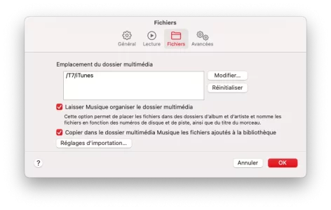

Hello, es-tu sûr que les fichiers musique ne sont pas dupliqués dans iTunes ? Si tu fais lire les infos d’un morceau dans Musique, tu dois trouver l’emplacement du fichier lu. Est-ce que cet emplacement pointe vers le dd externe ?
Si tu éjectes ton dd externe, arrives-tu à jouer les morceaux dans Musique ?
Non, justement ! Pareil pour Plex, si j'éjecte le DD, il m'indique une erreur de lecture
