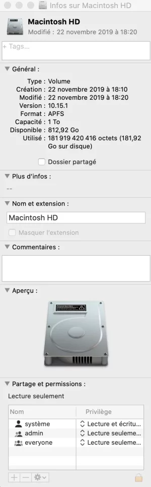

En faisant des sauvegardes sur mon disque externe j'ai découvert que la capture d'écran qui n'avait pas été sauvegardée dans mon bureau apparaissait sous "Récents" de Finder. Pour la forme je vous l'envois

Merci. Je l'ai fait comme tu le dis avec mon prénom mais obtenu le meme résultat, "vous n'avez pas les autorisations necesssaires" lorsque j'ai voulu lui donner le privilège que je voulais..
C'est bien Catalina qui a changé les permissions car la date de la modification est celle ou j'ai installé Catalina..
Au vu de ta copie d'écran, tout est normal, j'ai la même chose sous Catalina. Ce n'est pas au niveau du disque qu'il faut regarder les permissions, c'est au niveau du dossier où tu veux enregistrer les documents.

C'est sympa que tu sois le seul à chercherà tout prix de me dépanner. J'ai regarder de nouveau les permissions dans les dossiers (y compris les téléchargements) où j'enregistre mes fichiers et je suis en lecture et écriture. Le problème vient peu etre de Ms Office 2019 et d'Acrobat. La aussi j'ai cherché en vain comment modifier les permissions. Sur Word 2019 par exemple si j'écris sur un nouveau document je n'ai pas la permission pour le sauvegarder! Peut etre faut-il que j'aille sur un forum de ses logiciels?
Je ne comprends pas pourquoi je ne peux pas copier sur télécharchement et récents les fichiers que je décharge de mes emails.

On voit la distribution de Catalina à 5 volumes : 2 principaux & 3 auxiliaires -->
- 2 principaux > car l'ancien volume principal unique Macintosh HD se trouve divisé en 2 volumes : un volume dédié au Système (Macintosh HD) & un volume dédié à l'utilisateur (Macintosh HD - Données). Le volume-Système Macintosh HD monte uniquement en lecture seule et est donc verrouillé en l'état. Le volume-Utilisateur Macintosh HD - Données monte au démarrage dans le volume-Système à la localisation : /System/Volumes/Data. Le sous-dossier Data est donc équivalent à Macintosh HD - Données > étant le dossier qui lui sert d'espace de montage.​
Si tu as des problèmes d'autorisations => il ne peuvent absolument pas concerner le volume-Système Macintosh HD > verrouillé par son montage en lecture seule > et dont les propriétaires sont l'utilisateur root (System Administrator) & le groupe-Système wheel. Il n'y a rien à modifier concernant ce volume.
- tout se concentre sur le volume dédié à l'utilisateur Macintosh HD - Données > monté au démarrage at: /System/Volumes/ Data. Ce qui n'est pas montré par le Finder (qui donne à voir un volume unique) > mais qui constitue bien les coulisses de ces apparences. Le volume-Données recèle les comptes d'utilisateurs & les applications tierces ajoutées par ce dernier.​
Ce contexte brossé > j'ai une question : est-ce que tu penses avoir des problèmes d'autorisations sur l'espace de ton dossier de compte et de ses sous-dossiers ?

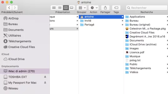

Quelque soit la place du fichier dans le dossier de compte (Bureau chez moi je suppose)on ne peut pas le modifier et seulement choisir "Enregistrer sous". Avec pour résultat ce message " Impossible... veillez à ce que le disque dur ne soit pas saturé ou le fichier en lecture seule ou le disque endommagé. Sur Word on a le meme résultat avec un nouveau document.
Comme on peut voir sur le fichier ci-joint mes fichiers de Bureau proviennent d'un backup. Je ne me rappelle plus si je l'ai dit mais après avoir installé Catalina mon Bureau avait disparu. Inquiet j'ai tout betement fait un backup. Aujourd'hui, en regardant sous utilisateurs je vois que le "Bureau original " est aussi présent.
    316,9 KB · Affichages: 346
    555,1 KB · Affichages: 302

Passe les commandes (copier-coller - l'une après l'autre)) :
ls /System/Volumes/Data/Users
dscl . -list /Users home | grep -v '.*[\^\_\].*'
  • la 1ère liste les dossiers de comptes dans les Utilisateurs du volume-Données
  • la 2è affiche en correspondance : nomcourt / adresse au dossier d'ouverture de session pour les utilisateurs à noms pleins
Poste les 2 retours.

Je vois que l'utilisateur antoine (nomcourt = toi) => ouvre sa session sur le dossier antoine des Utilisateurs du volume-Données.
- passe la commande (copier-coller) :​
sudo chown -R antoine /System/Volumes/Data/Users/antoine
  • à validation > une demande de password s'affiche (commande sudo) => tape ton mot-de-passe de session antoine en aveugle - aucun caractère ne se montrant à la frappe - et revalide
  • la commande confirme ou restaure l'utilisateur antoine en propriétaire du dossier antoine et de tous ses contenus
Est-ce que tu obtiens un retour ?

chown: /System/Volumes/Data/Users/antoine/Library/Containers/com.apple.Safari: Operation not permitted
chown: /System/Volumes/Data/Users/antoine/Library/Containers/com.apple.iChat: Operation not permitted
chown: /System/Volumes/Data/Users/antoine/Library/Containers/com.apple.CloudDocs.MobileDocumentsFileProvider: Operation not permitted
chown: /System/Volumes/Data/Users/antoine/Library/Containers/com.apple.mail: Operation not permitted
chown: /System/Volumes/Data/Users/antoine/Library/Containers/com.apple.news: Operation not permitted
chown: /System/Volumes/Data/Users/antoine/Library/Containers/com.apple.stocks: Operation not permitted
chown: /System/Volumes/Data/Users/antoine/Library/PersonalizationPortrait: Operation not permitted
chown: /System/Volumes/Data/Users/antoine/Library/Metadata/CoreSpotlight: Operation not permitted
chown: /System/Volumes/Data/Users/antoine/Library/Metadata/com.apple.IntelligentSuggestions: Operation not permitted
chown: /System/Volumes/Data/Users/antoine/Library/Cookies: Operation not permitted
chown: /System/Volumes/Data/Users/antoine/Library/Caches/com.apple.safaridavclient: Operation not permitted
chown: /System/Volumes/Data/Users/antoine/Library/Caches/CloudKit: Operation not permitted
chown: /System/Volumes/Data/Users/antoine/Library/Caches/com.apple.Safari: Operation not permitted
chown: /System/Volumes/Data/Users/antoine/Library/Caches/com.apple.ap.adprivacyd: Operation not permitted
chown: /System/Volumes/Data/Users/antoine/.Trash: Operation not permitted
iMac-di-admin-354:~ antoine$
Après avoir mis mon pass des messages m'ont demandé d'autoriser l'accès à mes dossiers, y compris téléchargements, Ce que j'ai fait et envois. J'ai pas pu revalider mon pass ni eu aà revalider mon pass ni faire la suite de ce que tu dis. Dois-je retapper mon pass après antoine$?
macomaniac
Ouroboros
20 Septembre 2012
89 085
27 427
Forêt de Fontainebleau
Le SIP (protocole de sécurisation) est manifestement activé et verrouille certains dossiers de la Bibliothèque.
- redémarre une fois => puis teste si tu as toujours des problèmes d'autorisations dans ton espace de dossier de compte antoine.​
