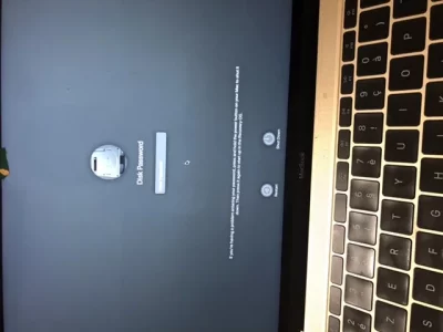

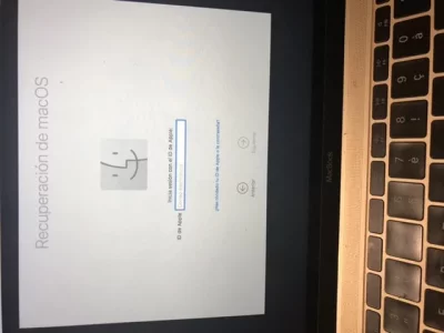

Merci pour vos retours mais je ne me fais pas d’allusion. Le premier screen est l’écran lorsque le mac démarre normalement.
le 2nd screen est le démarrage Command+R
Malheureusement la récupération de macOS ne donne rien (cf screen de mon premier message. )

- que tu aies en cas de démarrage sur le volume interne une icône de "pseudo-utilisateur" : Disk Password (mot-de-passe du disque) à l'écran de connexion => signifie que FileVault est activé et verrouille le volume. Mais aussi qu'aucun utilisateur personnel (recensé dans la base de données du Service d'Annuaire) n'étant trouvé => c'est le mot-de-passe du disque qui est demandé en substitution pour déverrouiller le volume. Ce mot-de-passe est identique à celui de l'utilisateur admin principal.​
- que tu aies en cas de démarrage via ⌘R (= démarrage de secours local) un écran demandant le renseignement d'un Apple ID => me laisse penser qu'aucun OS de secours n'est trouvé actuellement sur le disque --> ce qui fait que le démarrage est re-dirigé sur un démarrage par internet faisant télécharger en RAM l'OS de secours d'usine du Mac. Ce qui expliquerait la demande d'Apple ID pour autoriser ce téléchargement en RAM.​

le seul compte généré sur l’appareil étant celui de ma copine :
- Le mot de passe utilisé tous les jours a été saisie en azerty et qwerty dans l’écran « disk password » sans succès.
- la procédure de récupération a été effectuée jusqu’à son terme( capture d’écran fourni précédemment). Saisie le compte du pc et iCloud (adresse email+mdp)
Le point négatif a été de se retrouver avec un rond rouge indiquant un profil temp ( exemple D3Fg83hdk..)

Le constat est identique, ⌘R ou ⌘⌥R je me retrouve sur la fenêtres de Récupération de MacOS avec ID de Apple après le logo de la pomme et la barre de chargement. Impossible d’accéder à la fenêtre des 4 utilitaires.
j’ajoute que depuis le menu « disque de démarrage » le choix de débloquer ce disque ne fait pas évoluer la situation.

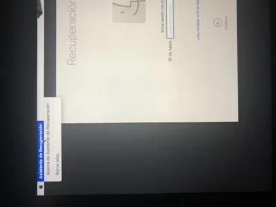

En appuyant sur ce bouton « précédent » il présélectionne la ligne « vous avez oublié votre identifiant ou mdp etc.. » et plusieurs secondes plus tard me renvoyer sur l’écran « disk password ».

Le bouton « alt » me permet l’accès à cette fenêtre.
Après avoir saisie mon mdp wifi et sélectionné le disque à l’écran je me retrouve sur l’écran « disk password »
