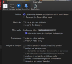

à tout hasard, est-ce que dans la fenêtre d'importation vous cochez "Copier dans la bibliothèque" ou vous laissez vos plans sur carte SD ?
Merci de vous intéresser à mon cas.
Alors, OUI, c'est bien coché.
