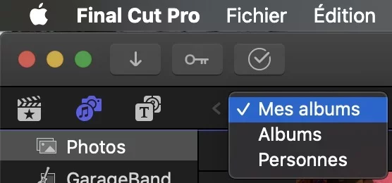

- l'accès à Photos permet d'accéder aux albums ou aux personnes. Cela me paraît plus efficace qu'avant, l'accès/ouverture et le déroulé des photos d'un album est instantané, tout comme la présentation par personne, qui je ne me souviens plus, ne devait pas exister avant.

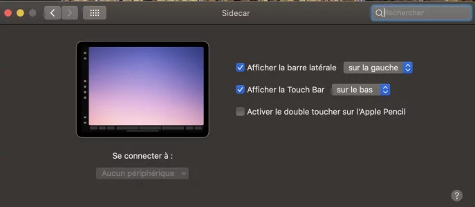

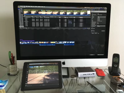

J'ajouterai quelque chose, c'est l'existence de SideCar, qui permet de mettre une fenêtre de FCP X sur un iPad, et notamment le visualisateur principal, instantanément et sans fils. C'est assez impressionnant et extrêmement réactif (on peut y placer aussi le navigateur ou la timeline).

Pour sidecar, je ne peux pas en parler car je n'ai pas d' iPad. L'idée me semble excellente voire tentante ! Avec le pencil, on peut imaginer aussi des trucs interessants avec Motion. Ce serait "chouette" que l'iPhone puisse bénéficier de sidecar. Vu qu'il s'agit d'une interface courante pour voir des vidéos, dans mon cas cela m'aiderait à estimer la qualité des habillages : lisibilité des typos, couleurs, etc... Dans l'absolu, un iPad qui sert d'ordi et d'écran de contrôle, gain de place dans l'espace de travail, etc... c'est plutôt "cool". Là aussi merci pour ce retour sur la qualité de réaction en sans fil.

Concernant SideCar, comme tu as pu le voir sur la photo, mon iPad est insuffisant en taille.
En principe, cela concerne plus particulièrement les utilisateurs de MBP et l'iPad Pro. Mais c'est vraiment impressionnant, avec des commandes qui s'affichent différentes en fonction du logiciel concerné.

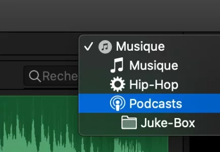

Pour les podcasts, je n'y ai pas accès dans FCP X ?
Effectivement par défaut cela n'apparaît pas. Il faut qu'il y ait au moins un podcast téléchargé. Pas sûr à 100%, la lecture sans téléchargement ne permet pas de les retrouver dans fcpx.

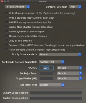

Effectivement, tout comme FCP X, il y a des encodages HEVC, notamment par Handbrake qui ne sont pas pris en compte (voir ici).
C'est la même chose avec ff-Works par défaut. Il faut changer le réglage comme suit :
Mais toutes les caméras sortant en HEVC encodent avec le Four CC hvc1, et les rushes sont donc lisibles QT X et importables dans FCP X.

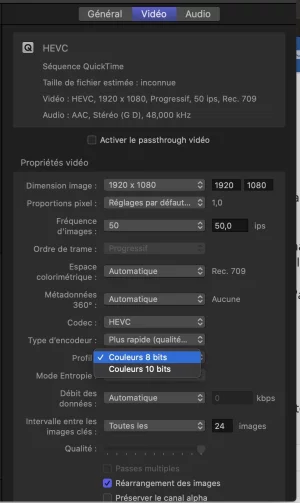

Quant à ta question concernant l'HEVC 10 bits, la réponse en image…

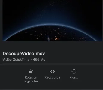

Pour l'élagage depuis le finder, je parle de ça, "raccourcir" :
Venant de high sierra, il me semble que cela n'existait pas.
Ok, quicktime X le permet depuis longtemps mais là je trouve ça pratique d'éviter d'ouvrir avec quicktime, puis coupe, puis enregistrer, puis fermer QuickTime. Là, clic et c'est comme si c'était fait (même interface que quicktime). Un détail, soit, mais j'adore. C'est intuitif.

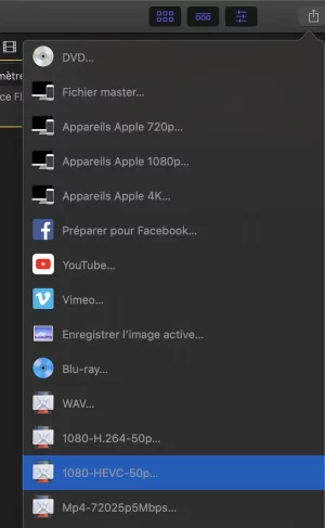

Export via compressor
Non, on ajoute les présets HEVC créés dans Compressor directement dans FCP X…
utilisé au boulot ( encodage x264 fonctionnels sur fcp)
Ce n'est plus possible d'utiliser x.264 sur les dernières versions de Compressor. Auparavant, j'avais des présets créés à partir de x.264, notamment pour l'upload YT, prenant leurs recommandations d'encodage au plus près.
Cette possibilité a disparu, même si j'ai le codec x.264 installé dans ma bibliothèque QT…:shifty:
