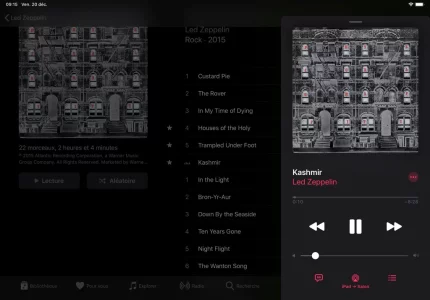

Bonjour ,
Quand je lance de la musique sur Apple Music depuis mon iPad sur mes 2 HomePod (en stereo) , la musique est 9/10 lancée directement sur les HomePod ( l’iPad ne servant plus que de télécommande) , alors que je souhaiterai qu‘elle soit diffusée en airplay depuis mon iPad , car je trouve que c’est plus réactif quand je change de morceau.
Est ce possible de « forcer » airplay?
EDIT la question a été soulevée dans cet article https://www.igen.fr/accessoires/2018/06/comment-controler-votre-homepod-depuis-votre-iphone-104189 , mais ca a dit qu’on peut utiliser la fonction télécommande « si on le souhaite » or chez moi je n’ai pas le choix , ca a l’air totalement aléatoire , parfois Airplay , parfois Apple Music prend la commande des homepods...
