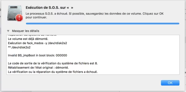

Je viens d'acheter un disque dur externe WD de 2 To qui était formaté en NTFS (windows).
J'ai du faire une fausse manipulation lors du premier formatage tenté.

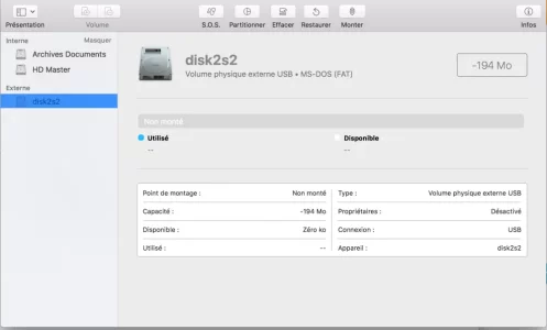

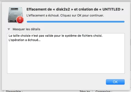

Il m'est maintenant impossible de formater le disque dur sous mac os. Que ce soit pour un SOS ( 1ère image), partitionner (2ème image) ou pour effacer (3ème image), il m'indique que la taille choisie pour le système de fichiers choisi est invalide.
Le problème est que le disque dur apparaît avec une partition de -194 Mo. Impossible de modifier quoique ce soit.
Si quelqu'un aurait la réponse pour débloquer ce bug, volontiers.
D'avance, un grand merci.

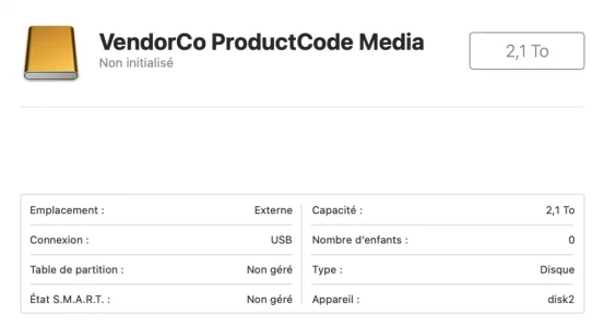

Bonjour Locke,
Merci pour ta prompte réaction.
le recours au terminal était le suivi de la proposition du même problème similaire.
voici les éléments donc vous avez demandé:
merci d'avance.

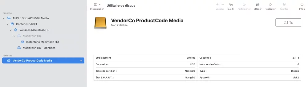

    193,2 KB · Affichages: 63
    158,3 KB · Affichages: 54
Ta 2e copie écran ne sert à rien, c'est l'intégralité de la fenêtre d'Utilitaire qui est important, on fait quoi avec une copie partielle ? C'est ça qu'il faut que l'on voit...

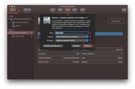

Ton disque dur ne semble pas initialisé, c'est à dire qu'il est a priori neuf et formaté en NTFS. Si tu veux le formater correctement, suis cette séquence...
En 0) un clic sur Présentation et tu sélectionnes Afficher tous les appareils. En 1) tu sélectionnes la racine du disque dur et pas ce qui est en dessous, un clic en 2) affichera les autres options. En 5) tu sélectionnes impérativement Table de partition GUID. Un clic en 6) lancera le formatage. Quel est le résultat ? À quoi destines-tu ce disque dur ?
Réactions: Benserv

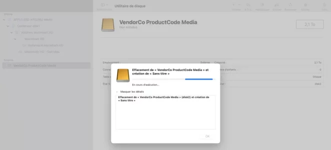

Salut Locke,
Merci du soutien que tu m'apportes. J'utilisais la cette clé pour mon "Time Machine". Au départ tout fonctionnais très bien, mais après j'ai du formater et depuis lors cela ne fonctionne plus sur mon MAC Pro. L'action que tu conseilles, je l'ai déjà suivi mainte fois hélas! toujours pas de changement. Voila en fait où ça reste et tourne sans cesse.
Capture d’écran 2022-08-12 à 09.06.59.png Capture d’écran 2022-08-12 à 09.04.16.png
Ça ne sent pas bon pour ce disque dur USB. Aux grands maux, les grands remèdes, tu lances le Terminal et dans la fenêtre noire qui s'affichera tu taperas cette commande...
diskutil list external
...en validant avec la touche Entrée. Quel est le résultat ? Fais une copie écran de la fenêtre du Terminal, ça ira plus vite.
