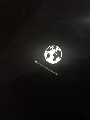

Ce que je ferais aussi avant c'est de tester de démarrer le MBP via les commandes CMD+ALT+R (ne le prend pas mal) voir si là tu démarres bien en mode recovery... comme cela on lèvera le doute sur la manip mal effectuée.
Via MBP ca marche !
