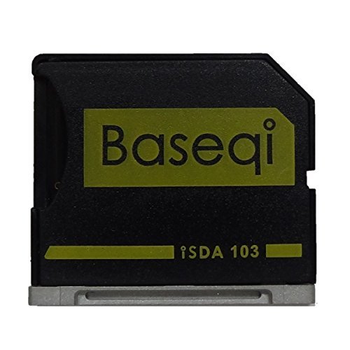

Je viens de faire quelques tests supplémentaires, et au lieu d'utiliser le schéma MBR, j'utilise "Table de partition Apple" et là ça marche en FAT et en exFAT (qui donne des performances légèrement meilleures). Par contre impossible de partitioner en "Mac OS étendu".
J'utilise cet adaptateur pour ma part : https://www.amazon.fr/gp/product/B00QGKOIAG/ref=oh_aui_detailpage_o00_s00?ie=UTF8&psc=1 qui a le net avantage de ne pas dépasser du mac une fois inséré et qui a de très bons commentaires.
