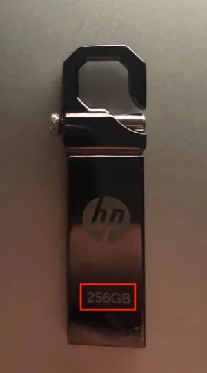

J'ai acheté une clé usb de 256 go... Celle-ci n'est pas lisible sur mon mac, et je voudrais savoir comment la formater efficacement de façon à ce qu'elle puisse être lu sur Mac et PC ...?

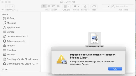

fioenz
14 Décembre 2013
739
7
44
Je comprends pas mais en formatant comme tu me dis je l'ai déjà fait, et lorsque je mets un fichier dans le dossier de la clé je ne peux pas le lire car j'ai le message suivant (voir photo jointe)... J'ai essayé de formater et re formater plusieurs fois en vain !
    257,8 KB · Affichages: 224

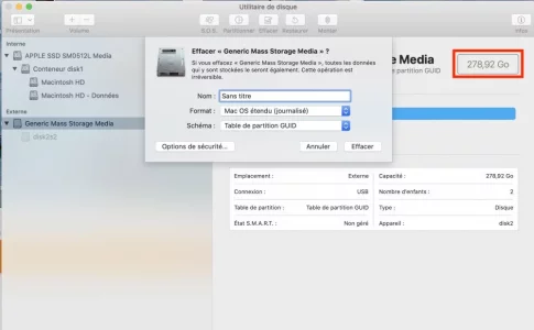

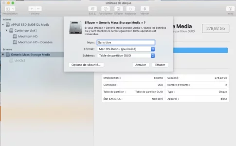

fioenz
14 Décembre 2013
739
7
44
Merci pour ton retour, j'ai essayé mais j'ai l'impression qu'elle ne veut pas se mettre en exFAT... ! Lorsque je fais tout ce que tu indiques, à la fin du processus la clé n'est pas reconnue et lorsque je vais dans l'utilitaire, voici son contenu (en image)... ! Elle reste Mac OS Etendu (journalisé)
    64,3 KB · Affichages: 234
Locke
What am I doing here?
20 Juillet 2011
38 594
5 591
Déjà, c'est quoi cette taille de 278.92 Go...
...ce n'est pas une clé USB ? Marque, modèle, référence, fabricant, achetée où ?

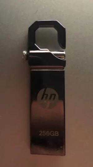

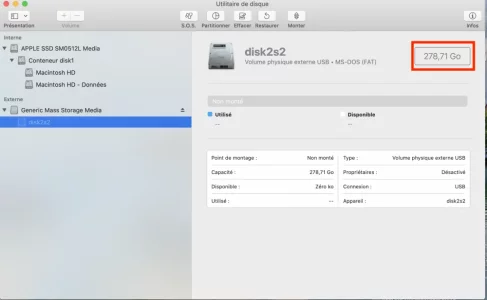

fioenz
14 Décembre 2013
739
7
44
Oui d'accord, mais du coup j une comprends pas pourquoi je n'arrive pas à la formater correctement... La clé aurait-elle un problème ou autre chose ?
Voici un écran du disque externe :
Cordialement,
F.
Locke
20 Juillet 2011
38 594
5 591
Il y a un problème, si ta clé est annoncée pour 256 Go, pourquoi est-il annoncé 278,71 Go...
...la taille est toujours légèrement inférieure, mais jamais supérieure, surtout de 23 Go en plus !
Tu l'as achetée où ? De plus, il faut impérativement sélectionner la racine de la clé USB comme mentionné en réponse #4. Si tu n'y arrives pas, cette clé USB à un gros problème ! Est-ce que ça fait la même chose avec un PC en choisissant la Table MBR et en exFAT ? Il n'y a pas un petit loquet coulissant sur le coté ?

peut-être un clef spéciale ? il faudrait savoir ou tu l'as acheté. le mieux c'est d'essayer sur PC et sinon une autre clef

C'est clé est à mon frère, je ne sais pas où il l'a acheté... Je n'ai pas essayé sur PC

Cette clé n'est dans aucun format, elle est illisible. Est-ce la même chose depuis un PC, mais je trouve cette taille est anormale.

Je viens de la brancher sur un PC mais elle n'est pas reconnue...De plus sur PC je ne capte plus grand chose lol... Pouvez-vous me rappeler une méthode pour reconnaître ma clé ? Bon bien sûr j'ai branché une autre clé USB sur ce même PC elle a été reconnue...
Ce que je ne comprends plus trop, c'est qu'à un moment donné la clé en question été reconnue sur mon mac, et plus possible maintenant...?

je crois que soit tu utilises cette clef si elle fonctionne pour de trucs pas important ou tu la fait reconnaitre par la benne à ordure.
Et tu achètes une clef USB, cela ne coûte pas cher et ce sera plus fiable que cette clef qui me semble un risque de perte de données à court et long terme.
