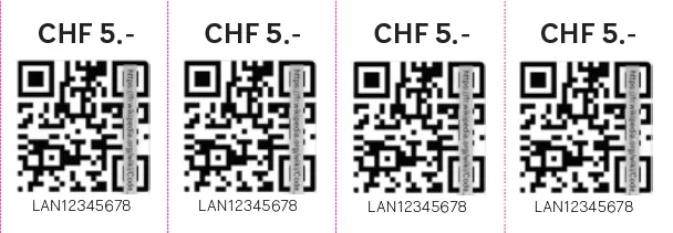

Je vais avoir à traiter 65000 numéros qui doivent se transformer en QR Code dans un fichier InDesign.
Est-ce que quelqu'un a une idée de la façon dont ça peut se faire?
Des fusions, j'en ai souvent fait, mais alors là... c'est la colle!
    102,4 KB · Affichages: 321
Hello,
tu souhaites automatiser la création des QR codes dans InDesign ? Parce que les créer en masse d'un côté et les importer en tant qu'image, je pense que ça ne pose pas de problèmes. Mais les produire à la volée dans INDD…
Je vais avoir un fichier Excel de 65000 numéros et je dois générer 65000 feuilles contenant le numéro ainsi que le QR Code...
Quel que soit le moyen, je suis preneur!
Ok. Je ne l'ai jamais fait mais j'imagine qu'une solution est de:
1. produire les QR en masse avec un outils dédié (comme celui-ci par exemple)
2. ajouter une colonne de liens locaux menant vers tes QR code (comme expliqué ici)
Je suivrai le fil, c'est toujours intéressant! Bon courage,

Merci mitch pour ta proposition, mais c'est valable pour une petite quantité de codes. Pour 65000 png, il va falloir que mon i-mac tourne 24h/24h pendant 2-3 jours pour générer tout ça.
Mais je retiens l'idée pour d'autres projets.
Ta solution était la bonne. Comme toujours, je suis impressionné par tes posts et tes propositions.
Merci et bonne journée.
Encore une question: en mettant un Hashtag dans la colonne "code QR", ma colonne "Numéro" se retrouve intégrée dans la même balise que le qr code. Y a-t-il un caractère spécial à mettre avant le mot Numéro?
J'ai trouvé. C'est la mise à jour de la base de données qui ne fonctionne pas correctement.
Merci encore pour tes connaissances.
