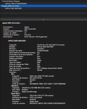

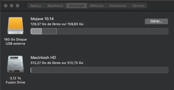

Sur le 27 pouces j’ai un Fusion Drive de 3,12 To donc, d’après les infos trouvées sur le net, un SSD de 128 Go et un HDD de 3 To.
Au départ, il y avait Catalina et le disque était partitionné. Comme j’ai des applications qui fonctionnent en 32 bits j’ai tout effacé et supprimé les partitions pour ensuite installer Mojave.
Enfin c’était mon intention parce que dans les faits, en supprimant les partitions ça a bugger. J’ai donc forcer l’arrêt de l’Utilitaire de disque et maintenant j’ai un HDD de 400 Go et 2,6 To envolés.
Là je bosse avec Mojave installé sur un disque dur externe et voilà ce que je peux voir en interne :
   2:          Apple_CoreStorage MAC                     121.0 GB   disk0s2
   3:                 Apple_Boot Boot OS X               134.2 MB   disk0s3

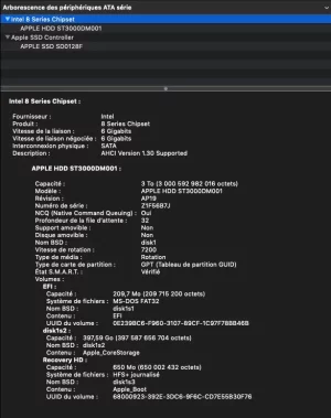

/dev/disk1 (internal, physical):
   0:      GUID_partition_scheme                        *3.0 TB     disk1
   2:          Apple_CoreStorage MAC                     397.6 GB   disk1s2
   3:                 Apple_Boot Recovery HD             650.0 MB   disk1s3
/dev/disk2 (internal, virtual):
   0:                  Apple_HFS Macintosh HD           +512.7 GB   disk2
                                 Logical Volume on disk0s2, disk1s2
                                 10DD3C71-6C2A-4C2D-B995-5A7F9983CA7C
                                 Unencrypted Fusion Drive

J'ai lancé la commande et voilà ce que j'obtiens :
CoreStorage logical volume groups (1 found)
+-- Logical Volume Group DEC315A3-3C8B-4597-BEDE-554B8F090DB2
    Status:       Online
    Size:         518576508928 B (518.6 GB)
    Free Space:   94208 B (94.2 KB)
    +-< Physical Volume 621BB0BD-34AC-42D6-B346-2FBC43D40871
    |   Index:    0
    |   Disk:     disk0s2
    |   Status:   Online
    |   Size:     120988852224 B (121.0 GB)
    +-< Physical Volume 6534487B-4623-470B-B3AF-1A8055FEFC2A
    |   Index:    1
    |   Disk:     disk1s2
    |   Status:   Online
    |   Size:     397587656704 B (397.6 GB)
    +-> Logical Volume Family 9CDA911E-416D-4287-964C-288525A1FFDF
        Encryption Type:         None
        +-> Logical Volume 10DD3C71-6C2A-4C2D-B995-5A7F9983CA7C
            Disk:                  disk2
            Status:                Online
            Size (Total):          512721158144 B (512.7 GB)
            Revertible:            No
            LV Name:               Macintosh HD
            Volume Name:           Macintosh HD
            Content Hint:          Apple_HFS
            LVG Type:              Fusion, Sparse

   2:                  Apple_HFS Untitled                121.0 GB   disk0s2
   2:                  Apple_HFS Untitled                397.6 GB   disk1s2

Ton HDD de 3 To est par contre resté à 396 Go.
Je te propose de le formater à la racine pour tenter de retrouver les partitions perdues.
diskutil eraseDisk jhfs+ HDD gpt disk1
Qui reformate ton disque
