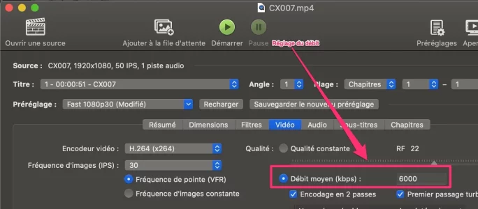

Dans ton cas, il te faut descendre le débit actuel (que l'on ignore) dans la proportion de 96 à 25, soit le diviser par 3,9.
Dans ce cas, compte tenu de la définition de cette vidéo, il faut voir si une telle réduction du débit (par un facteur 3,9) ne va-t'elle pas provoquer une baisse de qualité trop grande.
Quant à Handbrake, il est basé comme Shutter Encoder sur la bibliothèque ffmpeg et fait du bon travail.
Et contrairement à ce que tu pense, il est bel et bien possible de régler le débit… :siffle:
