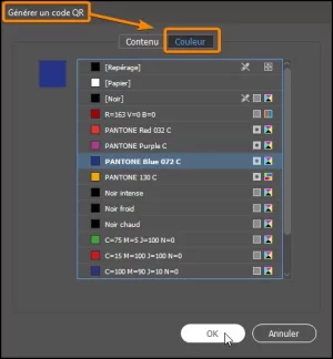

J'aurai une question complémentaire à ce poste. Comment peut-on mettre une couleur à ce qr code ?

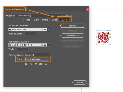

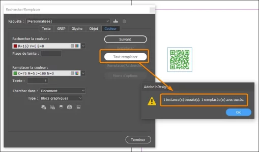

Merci beaucoup. Malheureusement cela ne marche pas pour la génération de code en masse, via fusion de données.
J'arrive bien à changer le code en prévisu mais quand je génère mon PDF avec les variables, cela ne prend pas en compte la teinte.
Hélàs, cela fonctionne sur la page en aperçu. Mais quand je génère mes PDF via fusion de données, mes qr codes redeviennent noir.
Dans mon fichier excel, ma colonne se nomme @qr code. Peut être faudrait-il rajouter un code pour donner une couleur ?

Avec la solution proposée, je devrais passer par l'étape "créer un document fusionné", avoir un fichier INDD avec 125 000 pages, puis modifier la couleur des QR Code, puis générer un PDF :) Je n'ai pas testé, mais peur que cela devienne long à générer.
