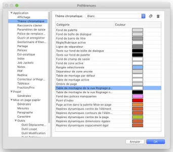

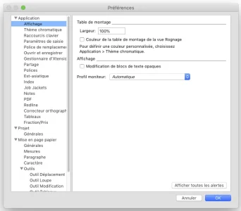

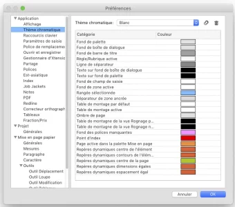

Par mégarde — probablement par un raccourcis clavier involontaire — j'ai modifié la table de montage d'un document Xpress.
Elle est apparue subitement noire et les éléments qui s'y trouvaient avaient disparu.
Ils apparaissent quand on sélectionne tout ou quand on trace un cadre de sélection ou encore quand on clique dans la table en aveugle pour les sélectionner.
Si je crée un nouveau document ou que j'ouvre un autre document existant, le problème n'apparaît pas.
J'ai essayé de résoudre ce problème par les préférences. J'arrive à modifier la couleur de la table — elle est maintenant blanche — mais les éléments restent cachés. Comment faire ?
