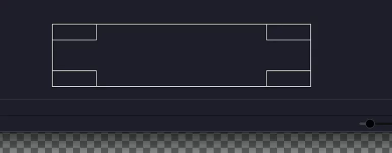

  • quand je fais une sélection rectangulaire, je n'ai pas de ligne pointillée mais une ligne pleine
  • quand je fais "sélectionner tout", comme toi, je n'ai rien.

Je viens de tester sur ma config :
  • Quand on fait une sélection rectangulaire, comme sur la copie d'écran, c'est normal que l'on ait cette configuration, (les "poignées" permettent de modifier la taille de la sélection) et quand la taille nous convient, on fait un retour chariot et c'est là que l'on devrait avoir une petite ligne en pointillé qui "bouge" pour indiquer la sélection qui est faite. C'est cette ligne en pointillé que je n'ai pas ;+((. As-tu toi cette ligne pointillée
  • Quand on fait "sélectionner tout" on devrait avoir la petite ligne en pointillé qui "bouge" tout autour de l'image. L'as-tu cette petite ligne qui bouge ? Moi je ne l'ai pas
En effet je n'ai rien de tout ça non plus ! Alerte au bug !
  • Quand on fait une sélection rectangulaire, comme sur la copie d'écran, c'est normal que l'on ait cette configuration (les "poignées" permettent de modifier la taille de la sélection) et quand la taille nous convient, on fait un "retour chariot" ("entrée") et c'est là que l'on devrait avoir une petite ligne en pointillé qui "bouge" pour indiquer la sélection qui est faite. C'est cette ligne en pointillé que je n'ai pas ;+((. As-tu toi cette ligne pointillée une fois que tu as validé la sélection par la touche "entrée" ?
