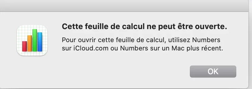

Bonjour
J'ai un problème avec un fichier sur Numbers
Impossible de l'ouvrir
Une fenêtre s'ouvre et m'indique
Pour ouvrir cette feuille de calcul, utilisez Numbers sur iCloud.com ou Numbers sur un Mac plus récent.
(edit) Les autres fichiers numbers s'ouvrent normalement
D’où provient cette feuille de calcul ? La première explication qui me vient à l’esprit est que tu n’as pas la dernière version de Numbers et que tu as récupéré un fichier créé avec une version trop récente pour toi.
Peux-tu donc également préciser ta version du système MacOs, la version de Numbers ?

Bonsoir!
Merci de votre réponse
Le fichier est un document sur lequel je travaille- donc je l'ai créé - ce n'est pas un document que l'on m'a envoyé
Je peux ouvrir d'autres fichiers sur numbers mais pas celui la bizarrement
La version de Numbers sur mon mac est celle la: version 11.1 (7031.0.102)
J'ai un mac pro - macOs Catalina - version 10.15.5 (19F101)
Merci d'avancee pour votre aide!
J’ai bien peur que le fichier soit corrompu. Il te faut repartir d’une sauvegarde
J'arrive à ouvrir le fichier sur iCloud.com
Mais en le télechargeant je ne peux pas l'ouvrir
Je pense que c'est par rapport aux MAJ mais ça beug sur mon mac (je lance les MAJ, le mac redémarre mais les MAJ ne se font pas)

La version actuelle de Numbers est la 14. Avec Catalina, tu sembles effectivement bloqué à la version 11.1.
Sur iCloud.com, tu peux exporter ton fichier au format Numbers, Excel ou csv; en fonction de la nature de ton fichier, tu peux essayer un export Excel ou csv, et voir si tu peux l'ouvrir à partir de ta version de Numbers, et si tu ne perds pas trop de choses.
Ou bien, tu disposes d'une version de Excel, qui te permet d'ouvrir le fichier en question sur ton Mac ?
Ou bien si le fichier n'est pas confidentiel, tu l'exportes au format Numbers et tu l'envoies à l'un des membres du forum qui pourras l'exporter au format Number 09 ?
Il semble sage pour la suite que tu ne modifies plus tes fichiers Numbers sur iCloud.com si tu souhaites pouvoir les lire et modifier ensuite à partir de ton Mac.

Merci pour le conseil!
J'ai pu récupérer ouvrir le fichier et refaire un document via mon iPhone
