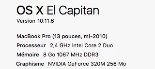

Bonjour à tous
Je possède un Macbook pro de 2010 avec 8 go de mémoire et un SSD de 250 go Samsung 830 EVO.
J'étais sous Maverick jusqu’à maintenant et tout allez bien sauf la compatibilité avec certains programme ce qui m'a poussé à passer sous El capitan (clean install).
Mais depuis je galère pas mal. Déjà je le trouve globalement plus lent que Maverick, encore que ça je peux trouvé normal. Mais j'ai surtout des problèmes avec ma batterie qui n'est plus (ou peu) détectée. Quand je retire le connecteur de charge il se met en veille directement, quand je le laisse en charge il m'indique une batterie à 0 ou 12% ça dépend de son humeur, et la charge ne monte pas. J'ai également des problèmes de wifi avec des coupures aléatoire et une extrême lenteur.
Y a-t-il des choses à paramétrer ? des choses que j'aurais dû faire après le passage sur El capitan ?
J’hésite à repasser sous Maverick ou alors à passer sur Yosemite. QU'en pensez-vous ?

Voici les infos de mon mac : https://forums.macg.co/attachments/...152717/?hash=0a3250e23974338716292c97c189390b
Franz > Mon SSD a toujours bien fonctionné avant le passage sous El capitan donc ça m'étonne qu'il soit en cause maintenant :/
Comme indiqué c'est déjà une clean install, après je peux recommencer même si j'ai la flemme lol.
