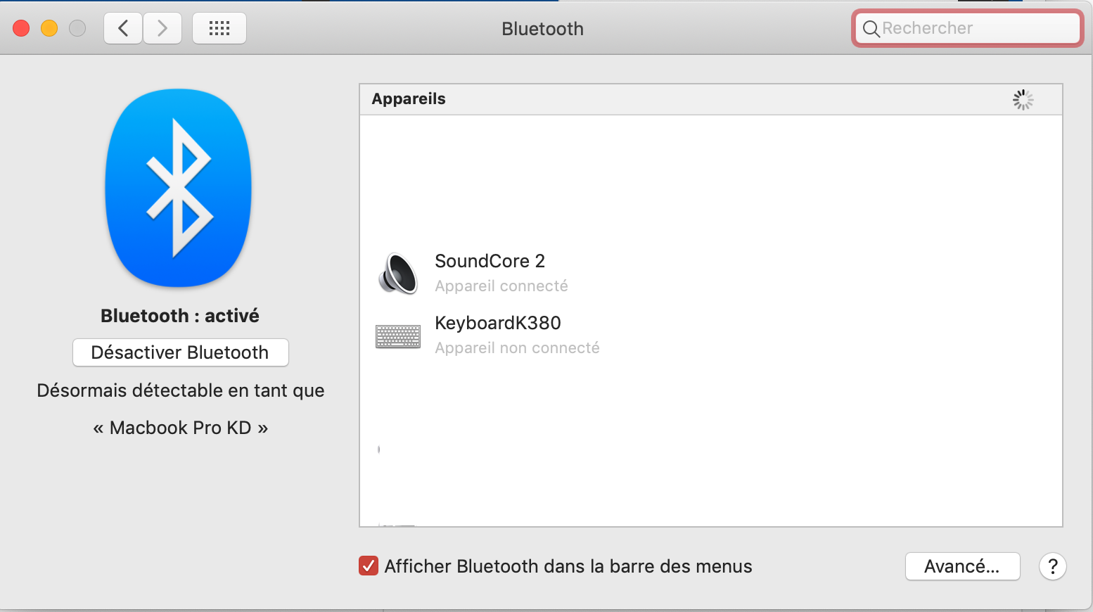

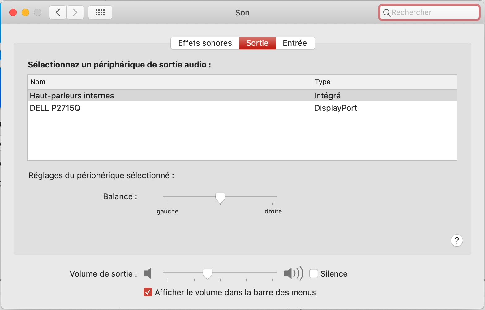

J'ai un haut parleur Akner SounCore 2 qui fonctionnait très bien jusqu'à la mise à jour de MacOS pour passer à Mojave.
Depuis voilà le soucis : le haut parleur est bien reconnu en bluetooth, j'arrive à le connecter sans pb mais il n'est pas reconnu comme périphérique de sortie audio.
Il faut que je le supprime de la liste des appareils bluetooth, puis relance la procédure de connexion et là il est reconnu comme périphérique de sortie audio. Mais dès qu'il se déconnecte puis se reconnecte là plus rien. Je le vois bien connecté en bluetooth mais impossible de le sélectionner en périph de sortie audio.
Avez-vous une idée d'où cela peut venir ?
Merci !
Voir les captures ci-dessous.

Je suppose que vous avez déjà trouvé la solution mais pour moi ce qui a marché:
option+Maj+Preferences Bluetooth puis Déboguer , Supprimer tous les appareils et ensuite vous réinstaller votre Haut-Parleur et voilà!
