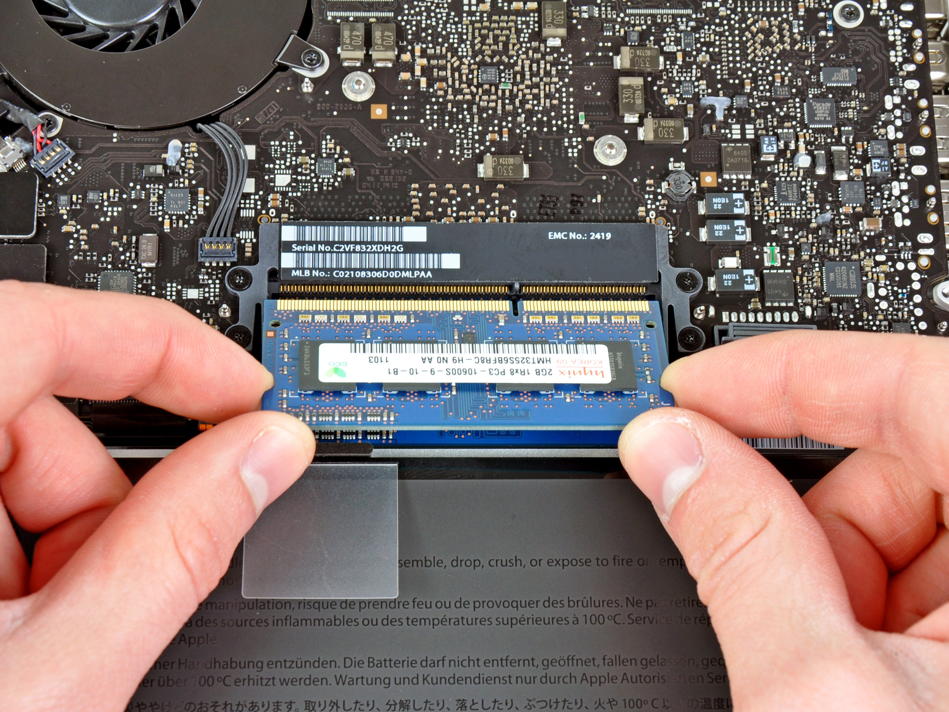

Tu peux ajouter de la RAM toi même et tu peux changer le disque dur et le remplacer par un SSD.
Ca n'est pas très dur à faire.
Là : https://fr.ifixit.com/Device/MacBook_Pro_15"_Unibody_Mid_2012
tu as les tutos pour ton Mac (changer la RAM, le disque, etc.)
Pour le SSD, un Crucial MX, c'est bien.
Sache que la nappe (ce qui connecte le disque à la carte mère) a des soucis avec les SSD sur ta génération de machine. Donc soit tu changes préventivement la nappe (30-40€ chez MacWay ou bien iFixit, en prenant vraiment le même modèle de nappe), soit tu espères que tu n'auras pas de problème avec la nappe actuelle.
Pour la RAM il te faut de la 204-pin PC3-12800 (1600 MHz) DDR3 SO-DIMM
Et ton Mac peut gérer jusqu'à 16 Go de RAM (mais tu n'as peut être pas besoin d'aller jusque là, peut être que 8 Go suffisent à ton usage).

Pour la RAM voir ce tutoriel :
Pour le SSD celui-ci :
Pour le choix de la mémoire de la SO-DIMM 204-pin PC3-12800 (1600 MHz) DDR3L, prendre de la Kingston Impact, j'explique pourquoi ici. Tu peux acheter ces composants d'occasion, il y a peu de risque, surveiller le coin-coin.
Pour le SSD prendre un SATA III 2,5 pouces, privilégier des puces MLC, plus durable, le Samsung Pro 860 répond à ce critère et niveau vitesse lecture/écriture, il est très bon 560/530 Mo/s, on est proche de la limite du SATA III ! Prendre en neuf car un SSD ça s'use.
Tu peux remplacer le lecteur DVD par un HDD de grosse capacité des adaptateurs existent, ou bien y mettre un lecteur Blu-Ray, il existe des lecteurs slim compatible.
Autre possibilité utiliser un adaptateur microSD de type MiniDrive de NIFTY, les spécifications du lecteur SD de ton MacBook Pro, ici. Pour le choix de la carte : MicroSDXC Sandisk Extreme PRO UHS-I. Pour son formatage, c'est ici.
